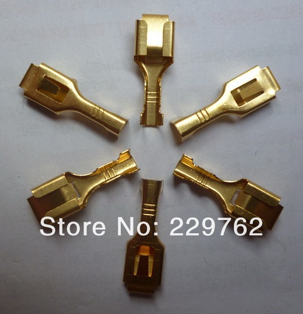

    Спасибо! На выходных буду вскрывать.. Я так понимаю порог весь полностью снимать надо и где то в районе от порога со стороны водителя перекладывать до разъёма на двери?
    Не порог, а пластмасску под дверями внутри салона, она цельная. Перекладывать достаточно на 10 см от входа пучка из стойки в дверь, там ломается, до водителя эту косу мутно распутывать. Еще это удобнее делать с помощью портняцкой иголки и запасных коннекторов от VAG, припаиваешь новый здоровый провод к коннектору и коннектор в колодку защелкиваешь. Старый вынимается из колодки при помощи иголки. Имея в руках новый коннектор понятно как он крепится и вынуть элементарно.

    коннектор?
    коннектор?
    Часть разъемного соединения как то мама
    Выглядят вот так: На картинке на 2 часа можете увидеть защелку на коннекторе, которая отжимается иголкой. Если память не изменяет силовые отжимаются двумя иголками сразу.
    коннектор?
    На одну дверь покупал
    2 больших
    N90684505 VAG
    10 маленких
    N90764701 VAG
    сильно облегчает задачу, иначе паять в воздухе мотню из проводов, оборванную под основание то еще развлечение
    Ааа так обычная папка/мамка? Спасибо))
