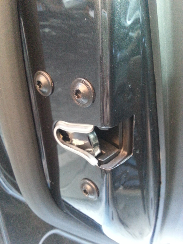

    1. Сегодня обнаружил, что с ключа у меня закрываеться только водительская дверь, крышка багажника и пассажирская открыты ( авто в подписи)

    Цитата Сообщение от Роман Андреевич Посмотреть сообщение
    Вот, у меня 2 ключа, но ни один из них не может провернуть замок. Видимо жестоко застыл. Думаю, в выходные съездить в гринвич, пусть постоит там, отогреется)
    Всё намного проще: берёшь шприц..., но не для того, что подумал..., набираешь в него спирт и в замочную скважину потихонечку заливаешь. Весь иней, заморозка или еще чего отступают и ты спокойно откроешь дверь. А после этого можешь смазывать, а можешь и не смазывать. Я на 4-ке таким образом 5 дверь открывал.
    Цитата Сообщение от Ramze$ Посмотреть сообщение
    Кто на ашке повезло, уже знают
    Конечно знаем, но мне кажется на J-ке, в замке, должен быть какой то язычёк, примерно, как на классике. Нет?
