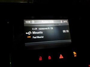

    А эта полоска у всех или может я как то косячно пошился.
    У всех такая, это в прошивке

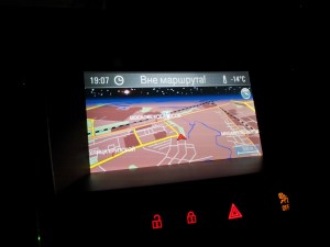

  27. Участник Астравод kventin.asd на верном пути Аватар для kventin.asd
    08.09.2013
    Рязань
    73
    2 / 3
    Карбоновая тема со звёздным небом в ночном режиме 3D навигации. Качать отсюдаhttp://yadi.sk/d/BrCDlFQMGfoiJ
    Такая же тема,но без голубой полоски сверху
    Качать отсюда
    http://yadi.sk/d/WazbNdeVGfu5P Можно сделать ещё и с чёрными полосками сверху
    ,И ещё myPOIs от 08.01.2014 для прошивки с изменёнными иконками ВСЯ РОССИЯ. ➘ http://yadi.sk/d/szbq0Tb6Gfqwb POI Встаёт без проблем, но долго висит на 80% ,надо дождаться ...
    Последний раз редактировалось kventin.asd; 26.01.2014 в 20:26.
    Astra J Sedan 1.4T AT6 Cosmo + Premium Pack *Asteroid Grey*

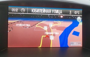

  28. Участник Начинающий Астравод Dedrich на верном пути
    18.10.2012
    Привет всем!
    Есть еще другая альтернативная красно-черная карбоновая тема.
    Прошивка http://yadi.sk/d/vwxFK4mYGcnQW
    Скрины http://yadi.sk/d/tofgusk1GgqsC
    Скрин ночного неба со звездами http://yadi.sk/d/FgMyK1EAGh5yH
    Последний раз редактировалось Dedrich; 25.01.2014 в 17:36.
