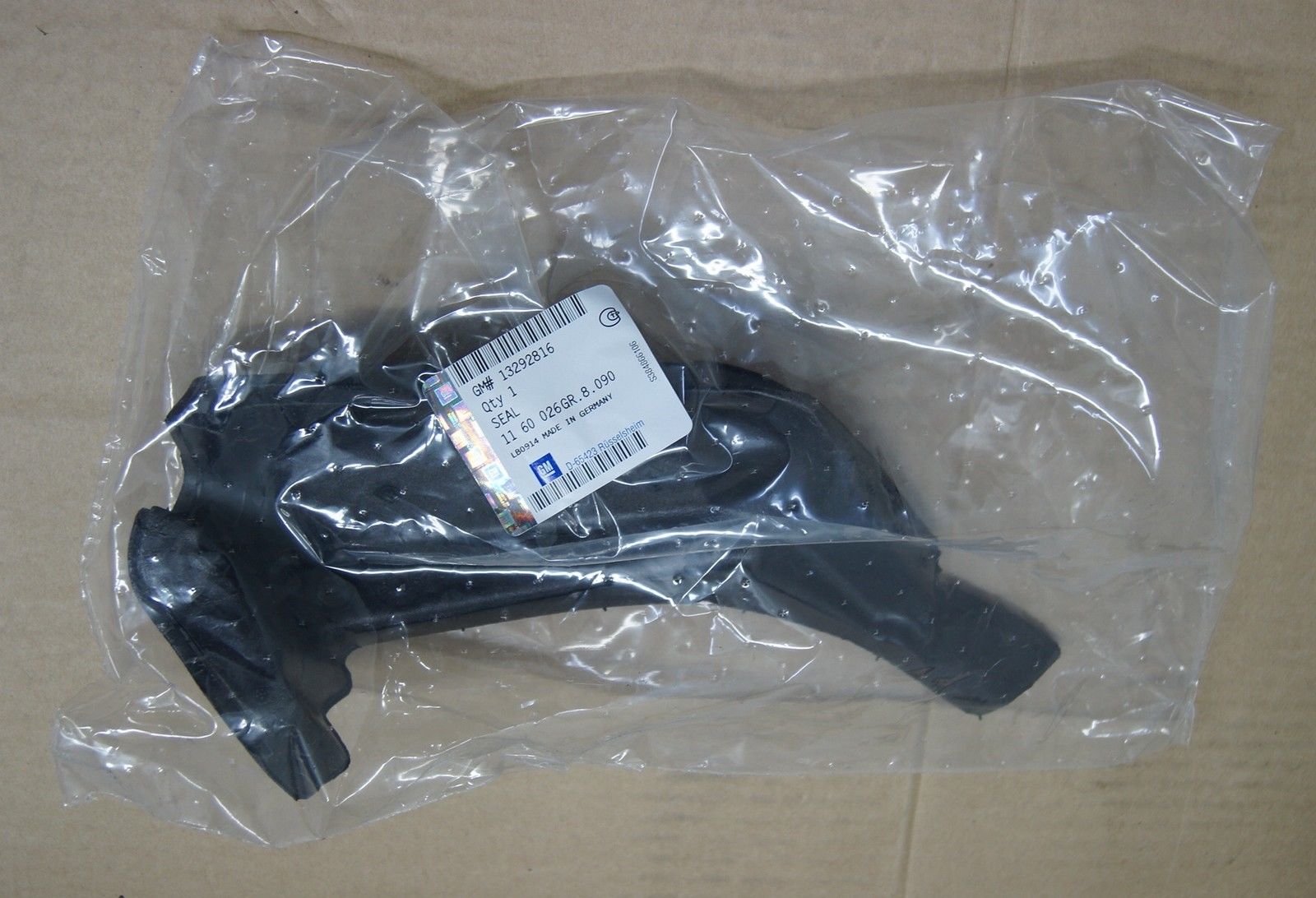

    у меня ЧП. Крысы одолели мой автомобиль и свили в нем гнездо! Оставил машину на 2 недели на паркевке возле дома...
    Натунулся случайно - заметил дырку под жабо водоотражателя, решил глянуть и обомлел. Вытащил оотуда тряпок и пакетов с листвой целую гору...
    Эти сволочи прогрызли мякгкую часть водоотражателя (хз как это называется... На фотке есть) и залезли внутрь.
    Вроде все почистил, но надо поменять штуку которую они прогрызли. Я не знаю как она называется, выложу фотку с другой, целой, стороны, может кто знает ее нгмерок? В каталогах похожего ничего не нашел.

    Вот тема по Аш, но там чел отвечает бодро. Думаю и тебе номерочек легко отыщет!
    http://astraclub.ru/threads/55600-По...81#post5933181
    ASTRA-J
    КРЕПЛЕНИЯ КАПОТА
    УПЛОТНЕНИЕ,КАПОТ,БОКОВОЙ,П/С
    12/ 13293444 / 11 60 038 / УПЛОТНЕНИЕ, КАПОТ, БОКОВОЙ,П/С
    12/ 13292816 / 11 60 026 / УПЛОТНЕНИЕ, КАПОТ, БОКОВОЙ,Л/С

    Огромное спасибо, заказал
