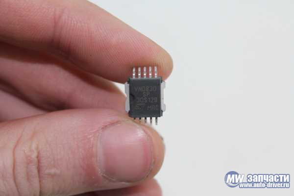

    Перестал гореть вовсе. В общем, если у кого будет такая проблема - сгорела микросхема VND830 в блоке предохранителей в багажнике!

    Такая http://www.auto-driver.ru/photo/elek...24c34687a3.jpg . Так погуглил есть в продаже.

    Есть более дешевые варианты, завтра куплю, как спаяю сообщу где брать, по цене в 10 раз меньше.
    Гжегош
    По всей видимости та же проблема, что и у комрада, только у меня другая дорожка. Как сказал диагност проблема скорее всего в кустарной установке фаркопа - изначально микросхема расчитана на работу 1 лампы, а у меня при подключении прицепа работает целых 3!
    Как сделаю - сообщу здесь, завтра за этими штуковинами, в пятницу буду делать

    Ребята, все получилось! Детали покупал здесь http://www.kimkit.ru/ это не реклама, просто мало где есть в наличии, в основном под заказ и дорого. Тут по 100 рублей за микруху. Теперь у меня все снова в норме)))
