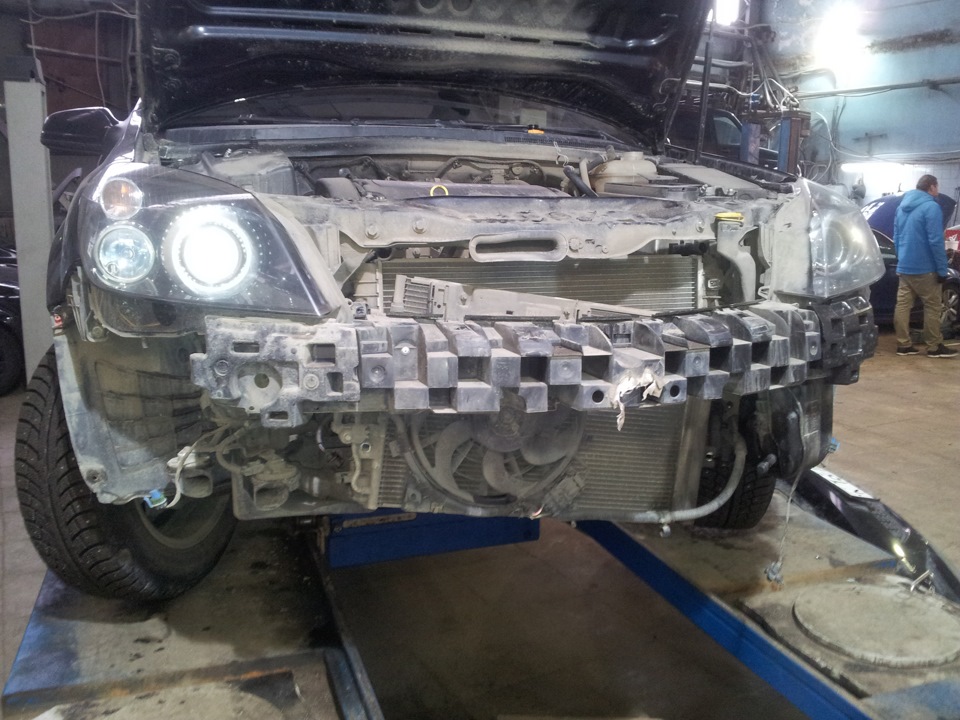

    Serega77, кольцо по 175 рублей? Что оно из себя представляет?

    Бери заменитель опель или любое другое, просто кольцо из мягкого металла.

    Serega77, а про резинку что-нибудь знаешь на фото видно что она треснутая и полуотслоившееся? Код её.
    Видимо она как амортизатор выступает... Куда сам радиатор вставляется...

    Кольца для чего?

    Для трубок маслохладителя АКПП http://www.elcats.ru/opel/Parts.aspx...itle=undefined позиции 9 и 13.
    P.S. Сегодня появилась течь прокладки термостата и попутно обратил внимание на замаслянность в области подключения трубок АКПП к радиатору, оказалось пропускает шланг 6 на той же схеме.

    А резинка она идет вместе с радиатором? Которая снизу.
