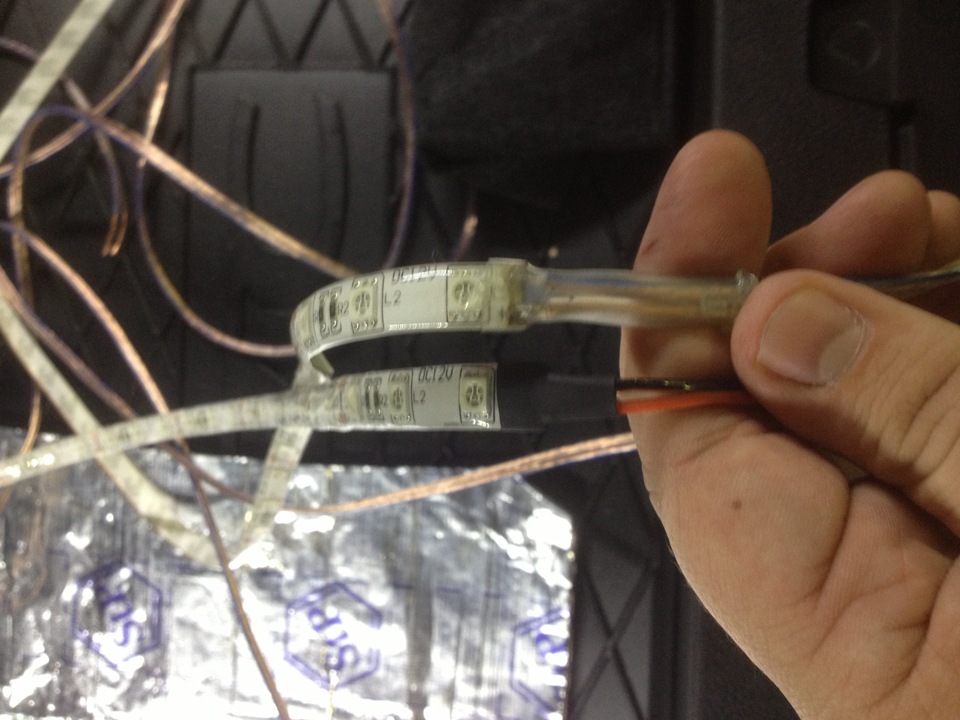

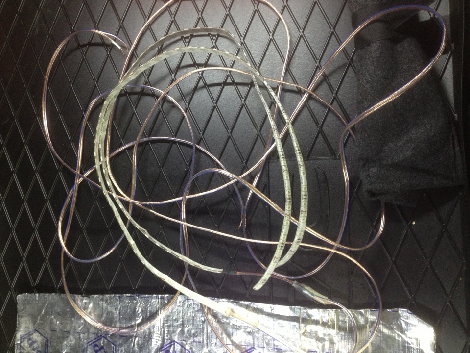

Приступаем к подготовке материала. Режем ленту так чтобы вышло 2 кусочка по 85 см или 17 сегментов ленты. еще понадобиться 2 куска акустического провода длинной примерно 1,5-2,0м.
В домашних условиях провода припаиваем к ленте и все хорошо изолируем термоусадкой.
В моем случае еще потребовался пистолет с термоклеем т.к. у меня была слишком большая термоусадка и там остались щели.
Вот примерно такое должно получиться.

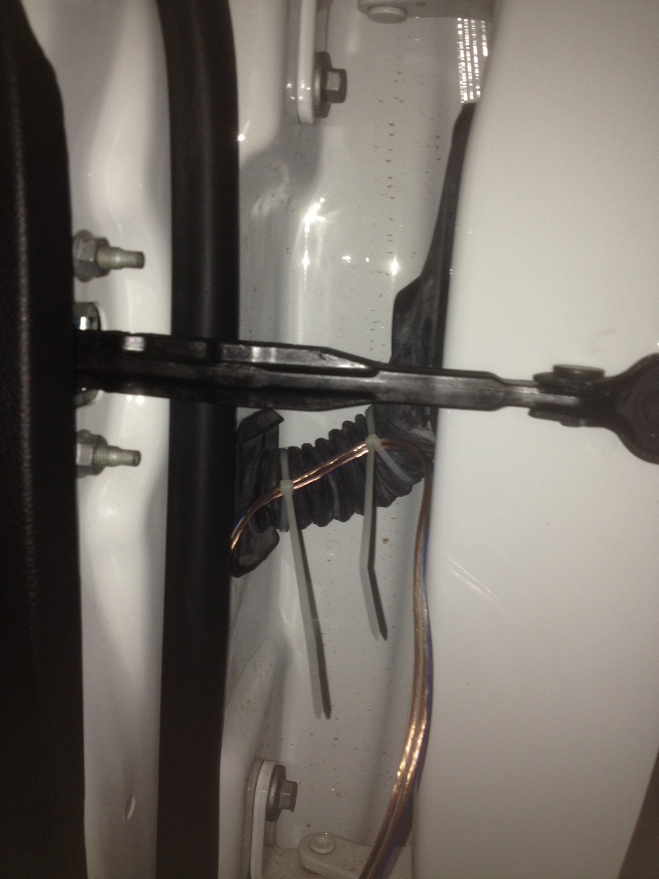

Провод я пустил по резинке на двери, затем по гофре на кузов
, затем по резинке до стойки лобового стекла, и дальше под потолочной обшивкой до плафона. Изначально хотел все грамотно спрятать, но был ограниченн во времени. Думаю когда буду шумить машину все по человечески проложу.
С пассажирской стороны все оналогично.

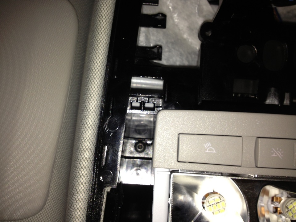

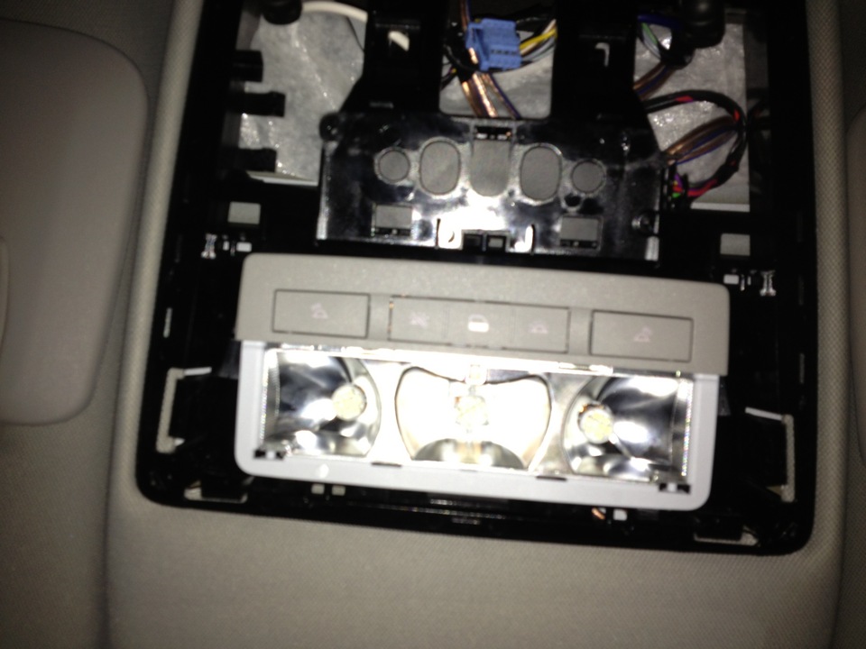

Дальше снимаем плафон.
Тут все просто, все панели держаться на защелках, аккуратно поддеваите их по краям и они отщелкиваются.
Откручиваем два самореза( потребуется насадка ввиде звездочки) и плафон падает к вам в руки.

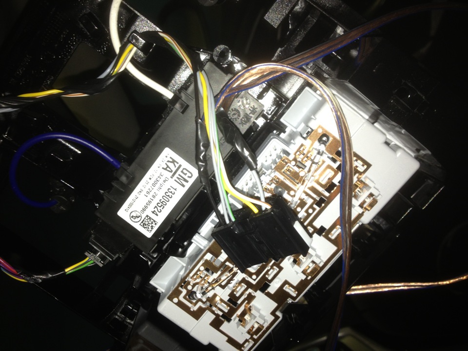

достаем штекер подключенный к лампе освещения.
Нам понадобиться 2 провода из всего штекера. Черный это минус, серый это плюс.
На фото видно как я подключился.
Подключаем наши провода от лент + к +, — к -.
Все аккуратно изолируем изолентой и укладываем провода.
Собираем плафон в обратном порядке и наслаждаемся результатом.
