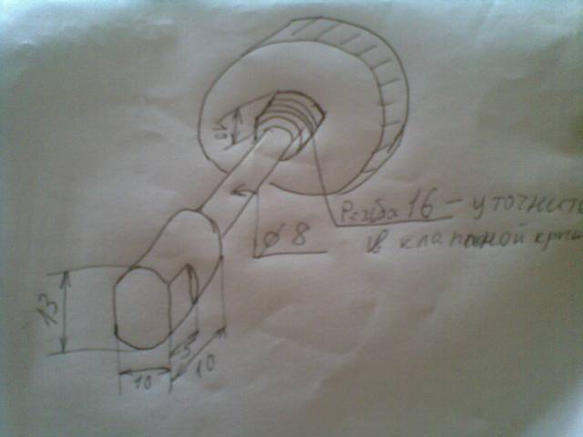

  3. Эксплуатация Каравана 1.3 CDTi
    прокладку лучше под крышку грма, но от большой нужды можно и на герметик поставить и ещё такую штуку
    это стопор распредвала, меток нет, ничего нет, вал стопорится и колено сверлом тоже, метки выставлены и меняй на здоровье..
    мне наш форумчанин чертёжик сбрасывал давно уже и я вытачивал.. вот чётрёжик кому интересно чтоб не покупать..
