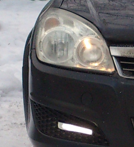

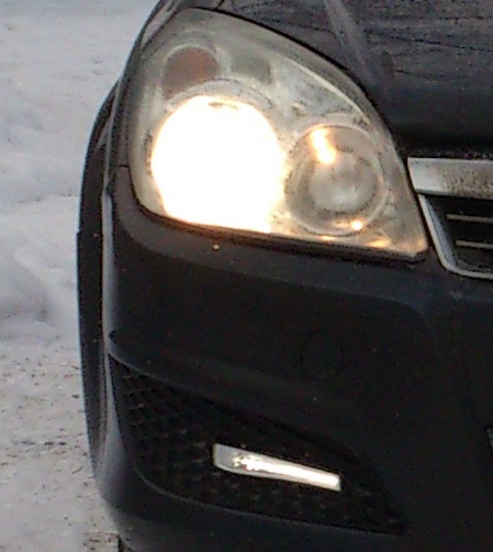

    1. ДХО
    Автомобиль без противотуманок, для установки был выбран комплект Osram Day@Light. Процесс установки описывать не буду, напишу про возникшую проблему - при вращении руля на стоящей машине напряжение в бортовой сети
    кратковременно падает до 13.3 В, соответственно ДХО отключаются и включаются (моргают). Для решения был приобретен повышающий преобразователь (вариантов на просторе инета много) DFRobot DFR0123
    При установке есть нюанс - для выставления нужного выходного напряжения, которое должно быть выше входного (я установил 14,6 В) необходимо подключить преобразователь к источнику ~5 В и выставить на выходе 14,6 В.
    После этого можно устанавливать в машину, при этом подключение входящего питания должно быть от зажигания а не напрямую от аккумулятора.

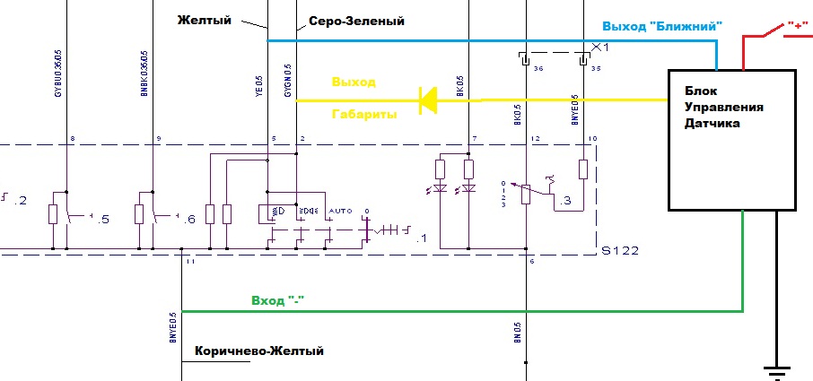

    2. Датчик света
    Несколько лет назад были приобретены 3 универсальных датчика света "Энергомаш" 719.3777.
    Первый благополучно отработал 220 т.км. на Фокусе, второй 95 т.км на Вольво, третьему предстоит трудиться в Астре. Все подключения выполняются к выключателю освещения и 12 В при включенном зажигании на разъеме Х1.

    Варианты подключения:
    1. С механическим выключателем

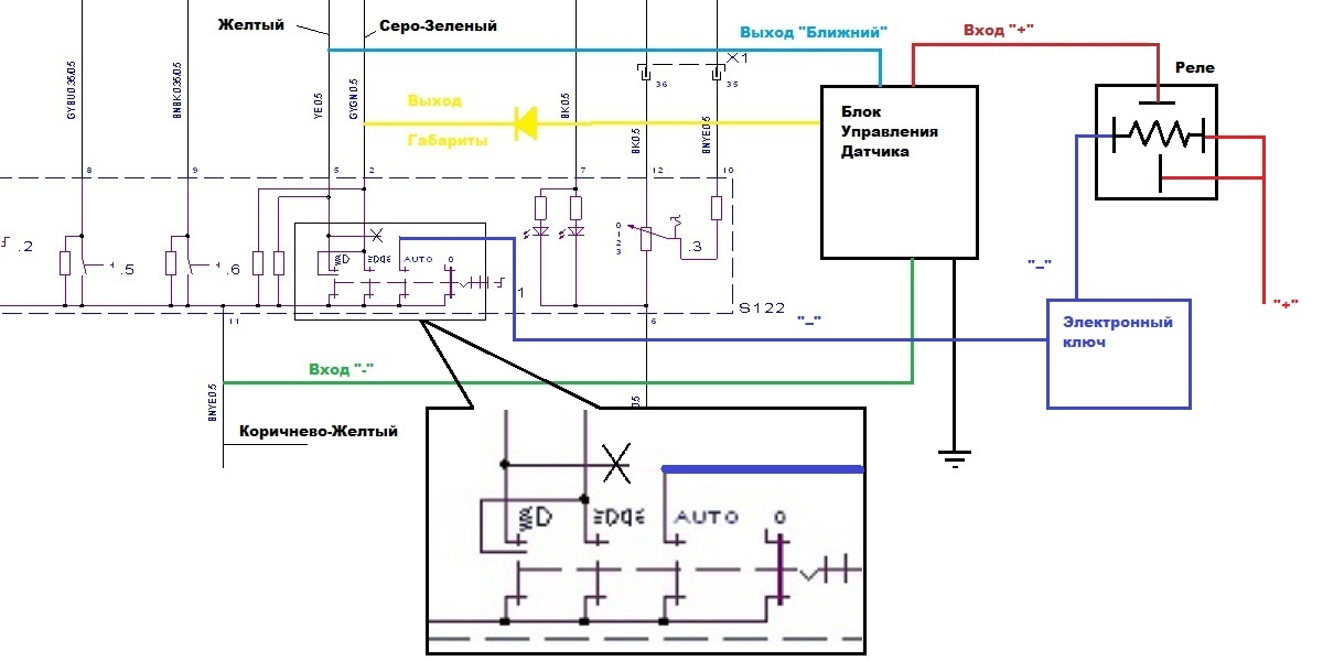

    2. С заменой выключателя света на имеющий режим "Auto" и кнопку противотуманных фар. В этом случае необходимо на плате выключателя
    разорвать нитку связывающую контакт Auto с контактом ближнего света и вывести провод Auto наружу выключателя (разъем в зеленом кружке на фото вверху). Далее при помощи любого электронного ключа (например BTS555) подключиться к реле, подающему питание на датчик света. Напрямую к реле выведенный из выключателя освещения провод подключать НЕЛЬЗЯ!!! иначе получим постоянно включенный ближний при включении зажигания и большой шанс угробить что-либо из электроники! Я в качестве ключа использовал Таймер Meguna, в принципе можно использовать любое устройство в котором вход и выход развязаны.
    Электронный ключ:
    Схема подключения:
    В мое случае были реализованы следующие режимы:
    1. "Auto" светло - ДХО 100%
    2. "Auto" темно - Ближний + ДХО 50%
    3. Габариты + ДХО 100% (вместо противотуманок)
    4. Ближний + ДХО 100% (вместо противотуманок)
    Сорри за качество, фоткал днем и на телефон.

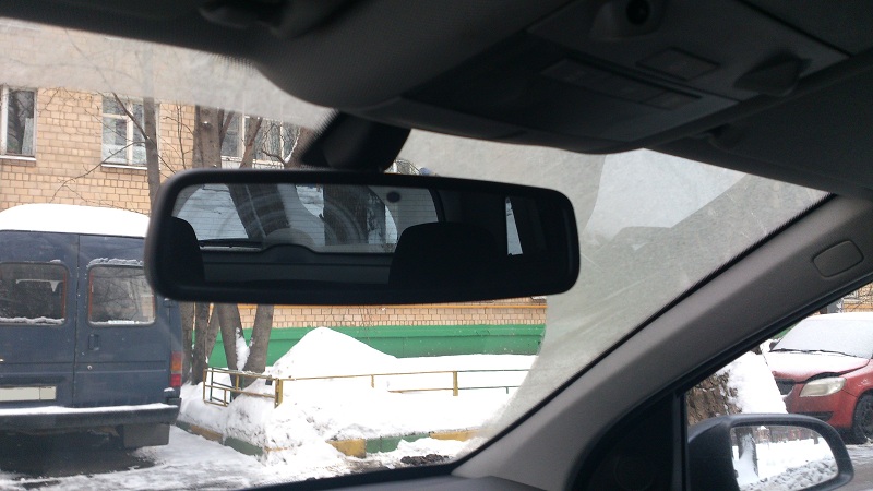

    3. Зеркало с автозатемнением
    Берем зеркало заднего вида с автозатемнением от Фокуса 2 (нового образца - Gentex). Такое как на фотографии (с окошком датчика в зеркальном элементе):
    Старого образца выглядит так (датчики снизу):
    И не подходит из-за маленькой толщины корпуса!!!
    Разбираем родное зеркало, аккуратно отщелкивая рамку по периметру (например с помощью не нужной кредитной карты ) и извлекаем держатель шарика ножки. Аналогично поступаем с зеркалом от Фокуса. Далее закрепляем держатель шарика ножки от Астры в корпусе от Фокуса (я использовал штатные отверстия), размечаем и сверлим отверстие диаметром 18.5 мм в верхней части корпуса и закрепив держатель защелкиваем шарик. Место под провод в ножке Астры есть, остается только сделать небольшое отверстие в корпусе для вывода проводов и залепить (заглушить) штатное отверстие под держатель, оставшееся на корпусе. Подключаем Плюс и Минус к плафону освещения (12 в при включенном зажигании) провод от лампы заднего хода протягиваем по желанию.

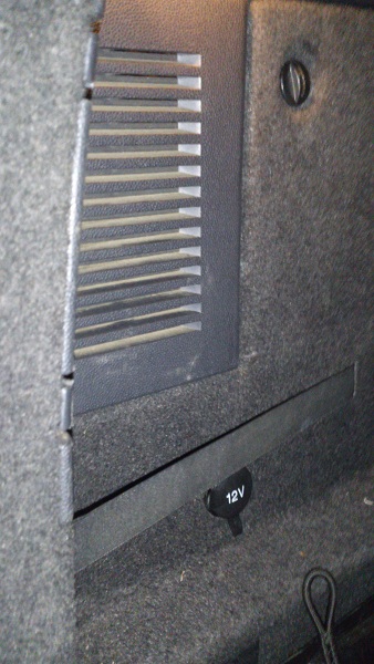

    4. Розетка 12В в багажник
    Не знаю как в других комплектациях, но в моей ее не было. Поэтому была приобретена розетка от Фокуса:
    Просверлено отверстие в обивке и установлено:
    Подключение - к силовому проводу заднего блока через предохранитель 30А.
    Раз уж ты туда запихал таймер 555 (кстати, зачем таймер?), то почему бы не заменить реле на силовой транзистор?
  8. Местный Астравод Dimmi на верном пути Аватар для Dimmi
    11.01.2013
    Москва, САО
    125
    15 / 0
    BTS555, как уже написали не таймер, а электронный ключ, написал его в качестве примера. Я использовал автомобильный таймер Meguna, просто потому, что он был под рукой (есть у него функция "задержка выходного сигнала", задержку ставим 0 и при получении входящего сигнала он тут же выдает выходящий).
    По поводу транзистора (равно как и диодов) - вход и выход у них не развязаны и соответственно надо использовать силовой транзистор с изолированным затвором и... дальше я мозг ломать (на тему как его запитывать, выход-то "-"), честно, не стал . Да и по факту тот же электронный ключ можно использовать без реле, но с реле как-то спокойнее
    А почему на левую сторону? Под правой обшивкой есть штатная проводка с разъемами для установки розетки.
  10. Местный Астравод Dimmi на верном пути Аватар для Dimmi
    11.01.2013
    Москва, САО
    125
    15 / 0
    У меня к сожалению штатная проводка отсутствует

  13. а как ДХО в пластик для ПТФ "колхозил"??? на что крепил?
    При помощи защелок из комплекта, в распор.
