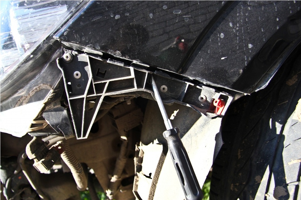

    Приветствую! В августе месяце попал в небольшой ДТП, повреждены были передний бампер правая сторона и правое переднее крыло. Больше потертость, чем удар, но крыло немного погнулось и сломалось крепление бампера. Ремонтировался по КАСКО в Genser (Nissan) на Добролюбова. Очередь в 3 месяца и неделя ремонта. Вчера поехал забирать машину и не забрал, т.к. не понравилось, как бампер посадили, типа переделали, сегодня поехал снова, но результат практически такой же. Честно сказали, что мы лучше не можем, типа отвали. Машину забрал и думаю, все что связано с креплением переделать самому. Возник вопрос, что из запчастей покупать и в каком количестве. Левая сторона сидит хорошо и думаю вмешательство не требуется, а вот с правой нужно разбираться. Был бы благодарен, если бы кто-то конкретно подсказал номера деталей, которые могут пригодиться и в том числе пистоны, клипсы и т.д. для правой стороны. Также заглянув под машину уже дома, понял, что пистоны, что держат юбку и еще, те что держат бампер снизу тоже нуждаются в замене. Также есть подозрения, что возможно поврежден крепеж правой фары, нужно смотреть. Если есть такие люди, кто может помочь все сделать по человечески и имеют гараж с освещением, готов на выходных подъехать и вместе заняться, предварительно закупив все, что может понадобиться. Думаю за несколько часов можно все это сделать. Готов отблагодарить финансово в пределах разумного.

    И так, что я понял... Детали которые мне нужны:
    1. Направляющая бампера передняя правая - 1406548.
    2. Заклепка 5 мм - 1406528. Сколько штук их нужно?
    3. При условии, что сломано крепление фары, то нужен комплект кронштейнов передней фары - 1612669. Чем он крепится?
    4. Фиксатор панели бампера - 1400806 3 шт. А на картинке 2020106 и 0212933 мне нужны будут?
    5. Какой каталожный номер фиксаторов юбки бампера и сколько их там штук?
    Может я еще что-то не учел? Подскажите.
    Добавлено спустя 44 минуты:
    Еще возник вопрос, как крепятся резинки под фарами? Просто надеваются на бампер или еще как? Правая резинка тоже как-то не понятно стоит.
    Что за деталька под номером 10 и нужен ли герметик под номером 23х?

    1) это - главная деталь (фото с левой стороны)
    драйв: http://www.drive2.ru/cars/opel/astra...52996802/#post
    2) размеры фирменной 14 06 528 ЗАКЛЕПКА, ГЛУХАЯ, 4 X 12.7 mm, НАПРАВЛЯЮЩАЯ, КРЕПЛЕНИЕ БАМПЕРА - Обычные заклепки
    в любом магазе "метизы" такие же и еще можно чуть другого размера 5 X 12 mm - штук 4 минимум - какие лучше подойдут
    3) все в комплекте -
    драйв: http://www.drive2.ru/cars/opel/astra...53116103/#post
    каталог: http://webparts.ru/opel_eu.lmz?p=1&c...ss=6&mc=3&sm=0
    4)
    14 00 806 3 шт.
    [остальные 2020106 и 0212933 крепят брызговик ремня генератора]
    5) 11 04 880 Заклепка, расширяющаяся,панель,подзорная,передняя - купить штук 5 - сколько их надо - надо лечь под машину и посчитать
    Opel-Nummer: 11 04 880
    GM-Nummer: 90087290
    http://sklep.dixi-car.pl/rozprezny-p-45.html
