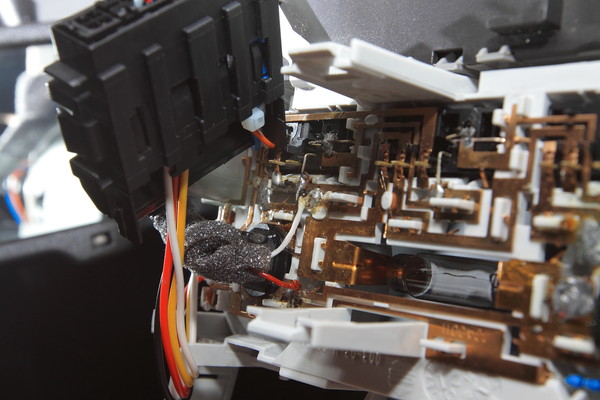

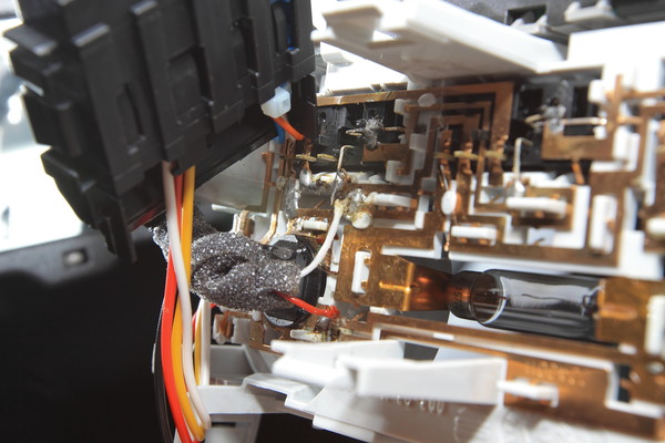

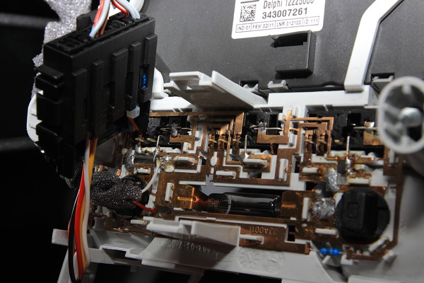

    питание брал с прикуривателя, провод проложен под панелью и обшивкой. И как раз под панелью спрятан преобразователь на 5В, паять там несложно совсем.
    +1 тоже так сделал...провод вывел под зеркало заднего вида, светодиод от адаптера (который втыкается в прикуриватель, корпус разобрал) вывел отдельно для индикации наличия питания.
    распайка мини USB:
    Разъем прикуривателя (там провода нужного сечения + штатная работа как от прикуривателя):
    четыре провода - одна пара на видеорегистратор и вторая пара на дополнительное оборудование (резервная пара +12V)
    [IMG] [/IMG]
    скрутка
    [IMG] [/IMG]
    [IMG] [/IMG]
    пропайка для лучшего контакта (чтобы не было никаких глюков даже через 10 лет)
    [IMG] [/IMG]
    пропайка (результат)
    [IMG] [/IMG]
    изоляция (под маделином термоусадка и изолента)
    [IMG] [/IMG]

    А я к плафону цеплял.
    Причем первый раз, ошибся, неправильно прозвонил, ток пошел через светодиоды и они через некоторое время сгорели.

    С плафона все при желании отпаивается и приводится в первоначальное состояние, жгуты проводов ведь не трогаются, и до регистратора\радара близко. Да, и в самом худшем случае, всегда можно купить новый плафон. Это гораздо проще и дешевле чем накосячить в блоке предохранителей.

    например, от какой нагрузки ты бы запитал регистратор (чтобы включался и выключался как прикуриватель)?
    есть блок под торпедой - см. мое первое фото (там я нашел четыре провода с +12V, но ни одного не было - чтобы питание работало как от прикуривателя)
    Цитата Сообщение от Dem.IG Посмотреть сообщение
    При подключении к прикуривателю эти процессы автоматизируются вместе с поворотом/извлечением ключа замка зажигания. От плафона – включение автоматическое, выключение с задержкой в полчаса.
    +1 плюс рядом у прикуривателя не надо искать провода и сами провода толще сечением, чем другие с +12В
    у меня от плафона запитана диодная подсветка ног (плафон снимал полностью и делал аккуратно дома, с распечаткой бирки-маркировки проводов вдруг забуду-))))

    Разобрался. Подключил к к крайним проводам: черный (-) белый с красной полосой (+). Включает при снятии с охраны, выключает через минут 10-12 после постановки на охрану. Если надо отключить принудительно - тогда кнопкой на самом регистраторе или отсоединением от него штекера.
  20. Новичок Новичок NikStrel на верном пути
    11.05.2013
    21
    Решил проверить, как ведет себя регистратор при таком подключении после отрубания через 10 мин. И что же оказалось: он отрубается на время, но периодически от одного до двух раз в течении часа пишет файлы видео длительностью около минуты.... И так происходить до момента снятия с сигналки. Запись по реакции на движение в регистраторе выключена! Что это может быть и на сколько критично по расходу АКБ?
    NikStrel
    Чтобы не лезли такие мысли в голову- запитай от прикуривателя!
    Сейсас: Passat B8 Deep Black Highline end Astra Sports Tourer 1,6(А16ХER) AT6 Cosmo+, Waterworld 2012 г.
    Была Astra H 1.6 MT Cosmo+, Silver Lighting,Twinport 2006 г.
    Была Vectra B 2.0 AT CDX 1997 г.
    Я на драйве : http://www.drive2.ru/cars/opel/astra/astra_j/nd-25/
  23. Новичок Новичок NikStrel на верном пути
    11.05.2013
    21
    Цитата Сообщение от shvon96 Посмотреть сообщение
    странно, тогда по логике и плафон должен загораться.
    Плафон не загорается, т.к. кнопки выключены ( а регистратор подключен напрямую к питающим проводам плафона)
    Цитата Сообщение от НД-25 Посмотреть сообщение
    NikStrel
    Я так и делал, но регистратор начинал глючить после работы стартера.
    А вот разобраться с тем, почему такой режим работы стал у регистратора - просто любопытно
