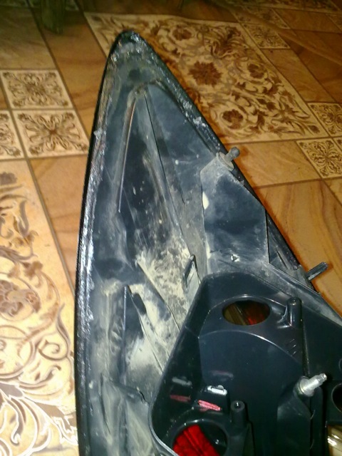

    Фонарь держится на двух подобиях клипс ближе к крылу и на двух винтах (ключ не нужен, там барашки руками крутить) внутри корпуса. Добраться можно открыв лючок из багажника.
    на фото видные крайние клипсы и один из винтов
    Да там инструкция не нужна. Откручиваете два винта, и тянете на себя. Главное не бояться, но и не вырвать вместе со штекером, который удобнее отключать вынув фонарь из его углубления.
