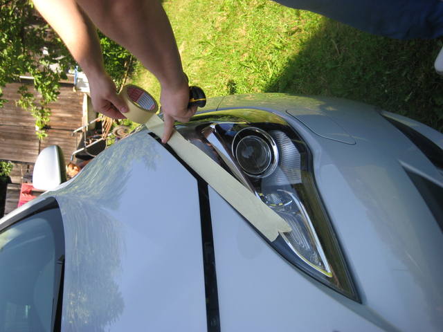

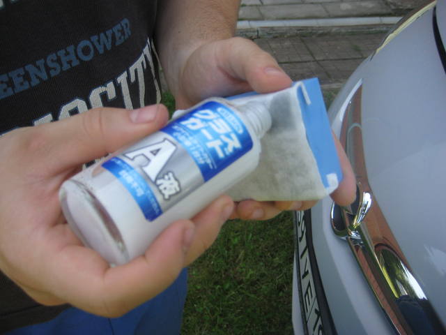

    Делюсь впечатлениями о натирке willson bgg.
    Наносить легко , полировать почти не надо, все делается без усилий.
    На сам процесс ушло около часа. Подготовка заняла раза в 2 дольше - мойка, удаление битума,оклейка смежных деталей малярным скотчем ( вот в этом теперь смысла не вижу, т.к. негативного воздействия на пластик и хром она не оказывает)
    Конечно же, не обошлось без курьёза. Сам процесс пофоткал, а на результат не хватило батарейки, хотя фотик заряжали (видимо батарейке пришла попа). При удобном случае выложу фото чистой машины.
    [IMG] [/IMG]

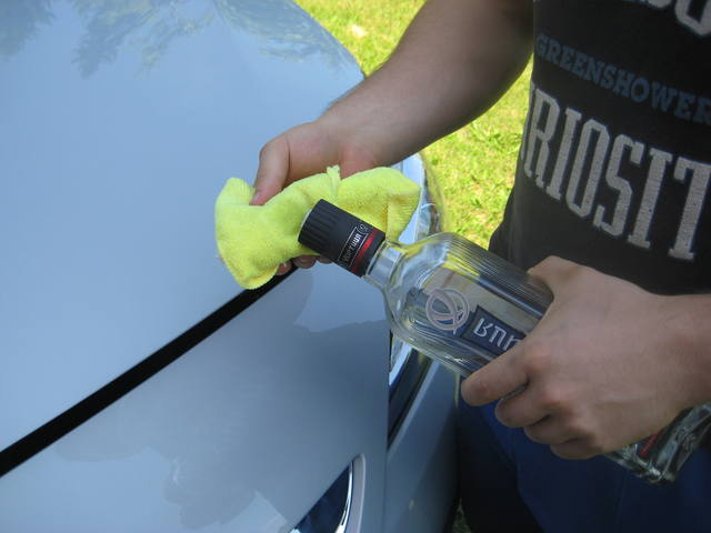

    Удаляю все пятна водкой (куда без неё) либо уайтспиритом
    [IMG] [/IMG]
    оклеиваю скотчем оптику

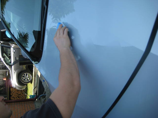

    наношу состав на аппликатор, затем наношу на кузов
    наносим, ждем пока подсохнет

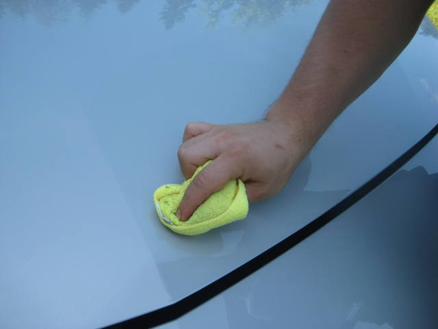

    растираем состав желтым полотенцем (в комплекте)
    следующий шаг без фото (умер фотик). Берем зеленое полотенце и легкими движениями полируем деталь.
    Всё.больше ничего делать не надо. Машина сразу начинает сиять. Где то через 3-4 часа состав "закрепляется"
