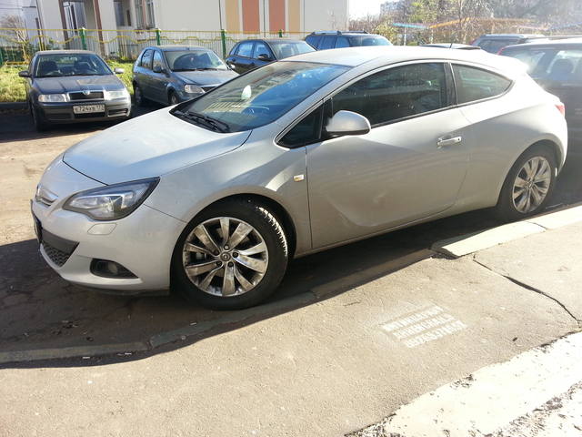

    Как и обещал , отписываюсь. 225/ 60 r18 Michelin x ice 2встали нормально , нигде не трет и не цепляет. Резина приятно удивила. Держит хорошо , не шумит вообще. Как и не переобувался вовсе. Резина вышла в 27 килорублей, шиномонтаж 1.5 к .
    Да, мы немого грязненькие )))
