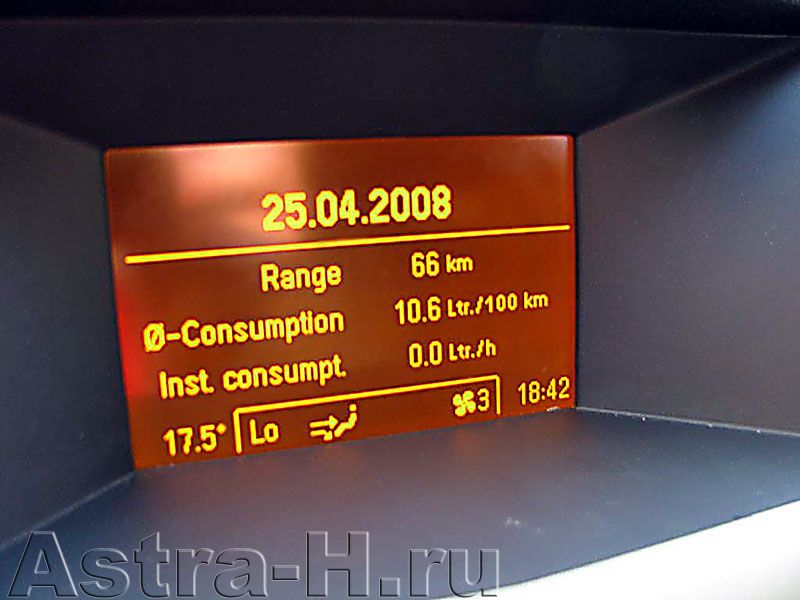

    можно ли опкомом поменять отображение на дисплее?
    у меня во так
    а хочется так
    Astra H Caravan 1.3 CDTI

    Max1980
    нет, на первой картинке GID дисплей выпуска до 2008 года, на второй после 2008го, только менять дисплей
    Последний раз редактировалось doktor_2003; 12.12.2014 в 13:14.

    Цитата Сообщение от Max1980 Посмотреть сообщение
    у меня во так
    это если радио включено. А если выключить, то какой вид?
