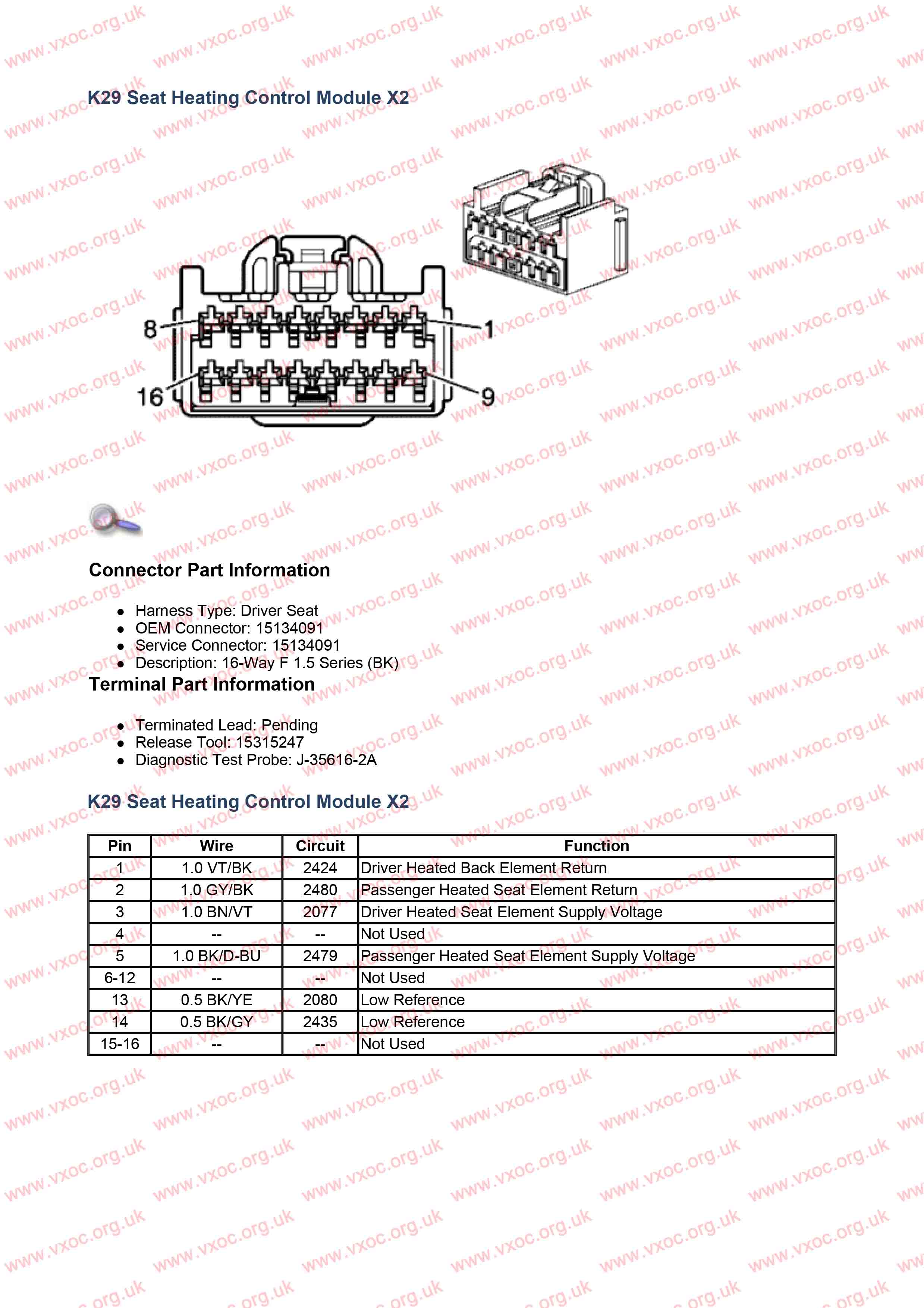

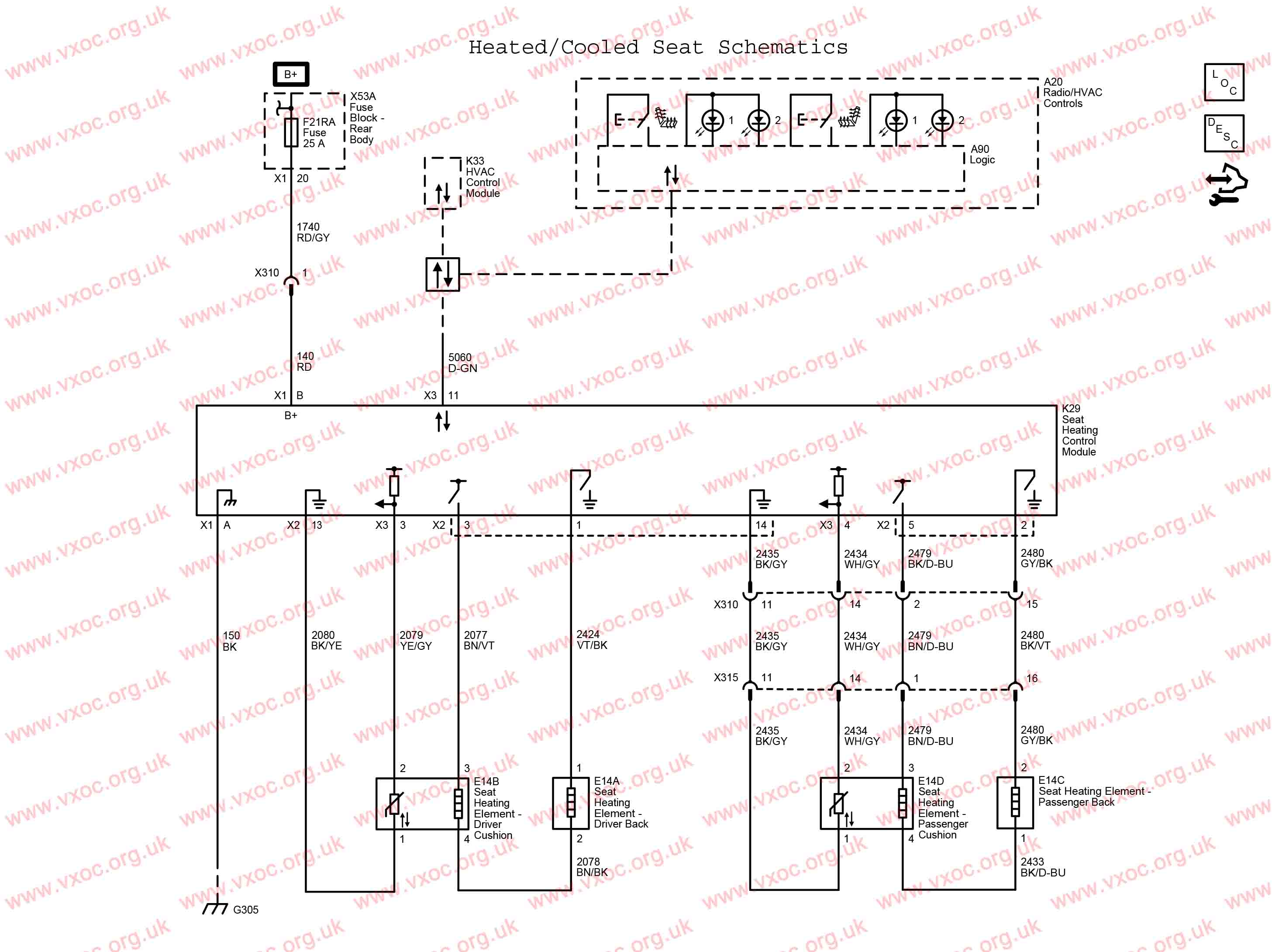

    Цитата Сообщение от Jenson Посмотреть сообщение
    может я спутал, вы имеете ввиду 1 и 3 контакт вот в этом разьеме?
    1-3 водительский обогрев.
    2-5 обогрев пассажира.
    https://www.vxoc.org.uk/Images/vxoc%...Schematics.jpg - схема
    https://www.vxoc.org.uk/Images/vxoc%...odule%20X2.jpg - расшифровка.
