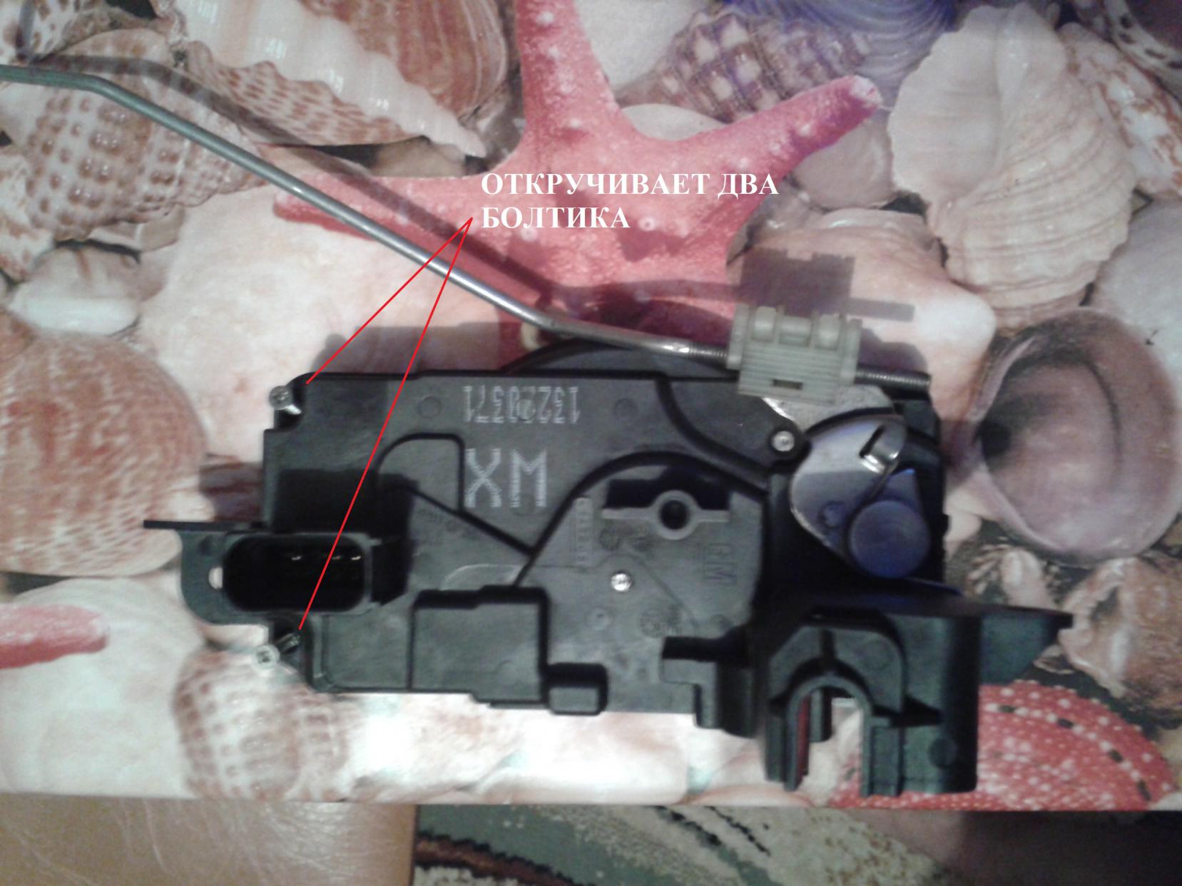

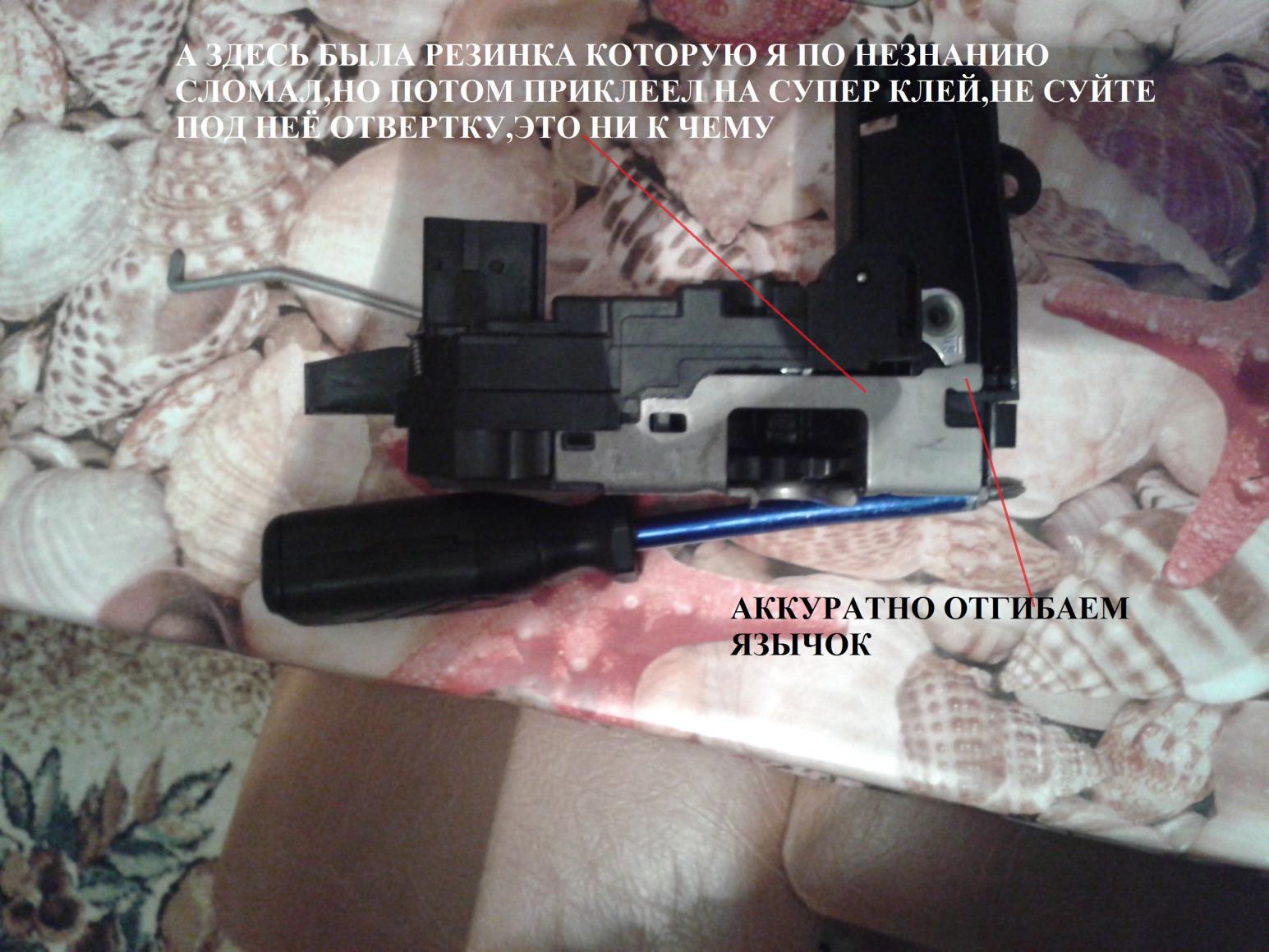

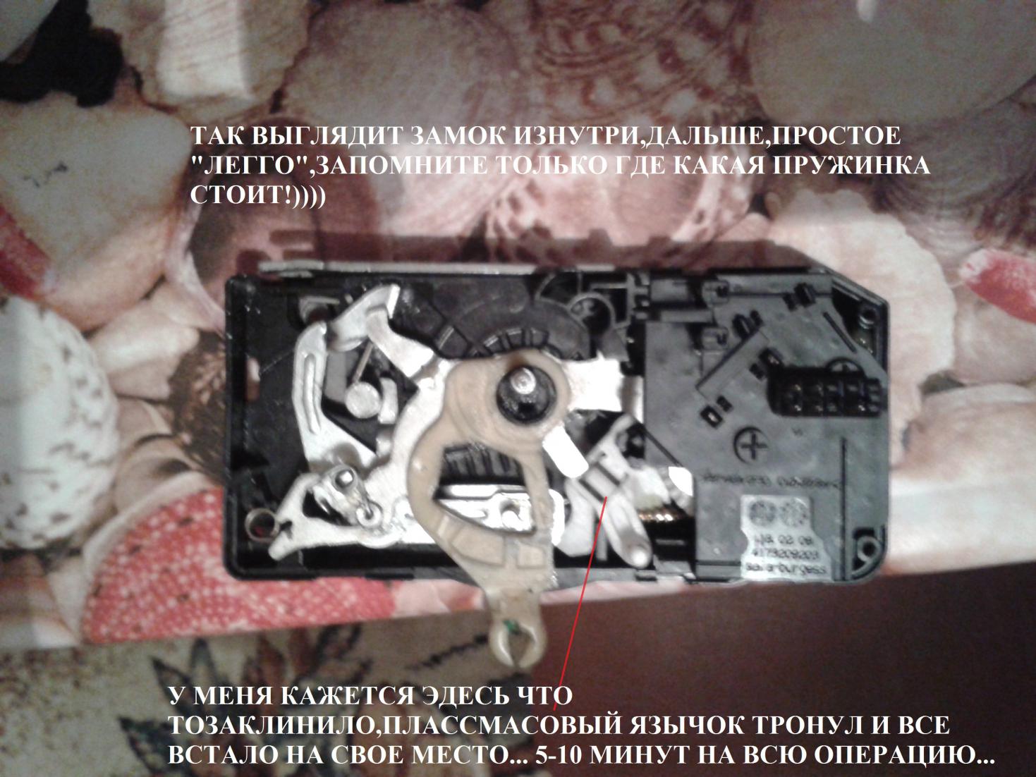

    Столкнулся с такой же проблемой,в сервисах сказали что замок умер,он клепанный и ничего с ним сделать нельзя...,на самом деле все лечиться!))))
    Добавлено спустя 30 минут:
    как снять обшивку двери можно найти на сайте, а вот как лечиться замок!!! Вложение 165091 Вложение 165094ОТДЕЛЯЕМ.jpg Вложение 165092 у меня opel astra h 2009 года!))), с экономите 5600 р!)))
    Последний раз редактировалось B0BAH; 08.11.2013 в 23:14.

    Цитата Сообщение от B0BAH Посмотреть сообщение
    Добавлю от себя фото замка open-start.
    Кстати заклепку пришлось высверливать иначе никак не хотел открываться.
