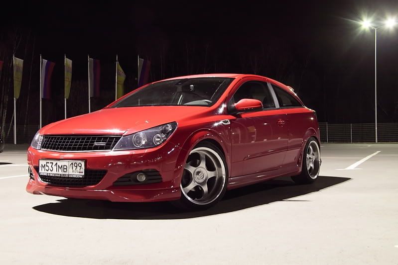

    5х112 на астру GTC? Нет проблем.
    В общем суть темы такова - очень давно идет спор о том можно ли на астру поставить диски с более распространенной сверловкой 5х112 которая применяется на Мерседесах, Ауди и Фольксвагенах. Много разных мнений было, в основном из разряда "придется диск пилить чтобы поставить". В Европе и Штатах это не проблема, а вот у нас от недостатка опыта люди стремаются прибегать к помощи болтов с подвижной головкой(привалочной плоскостью). Комплект болтов стоит от 2 до 3 тысяч рублей по Москве, но этот самый комплект очень сильно расширяет выбор дисков на астры. В качесте примера привожу свою машину на которой с помощью болтов-эксцентриков установлены диски Borbet TD с параметрами 18х9 5х112 ЕТ35. Для всех злопыхателей - НИЧЕГО, НИГДЕ не бьет и не отваливается. Так что перестаньте бояться и вперед, открывать новые горизонты дисков =)

    не знаю какие там сверлофки,болты,но диски чума!!))

    Женька, прими мои поздравления с такой обновкой.
    Диски смотрятся просто МЕГА круто! Давно ждал, когда ты уже
    выложишь фото конечного результата. Ждал не зря)
