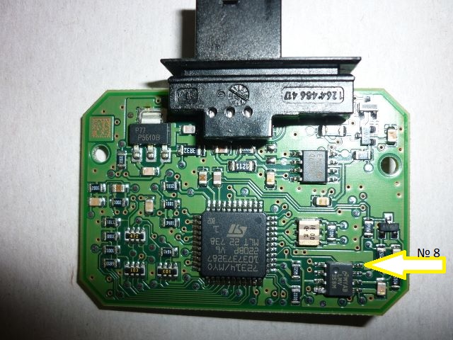

    Вообщем надоело мне бегать из дому и выключать случайно оставленный свет в машине. Были случаи когда и забывал включать. Судя по форуму не один я такой страдалец, было перечитано много по форумам но кроме прошивки скандинавского света ничего из предложенного я не нашел. Вроде глупо было бы не воспользоваться автосветом закрыв его датчик. Но тут засада, этот датчик совмещен с датчиком дождя и эту функцию терять совсем не охота. Так как дилер в 500 км. от меня и опкома у меня тоже нет, пришлось напрячь мозги, благо ни один год занимался электроникой. Расписывать здесь не буду почему что и как, ограничусь последовательностью действий:
    1. Итак приступим Снимаем кожух где находится датчик.
    Специально сфотографировал где находятся защелки, в принципе ничего сложного нет.
    2. Находим сам датчик нажимая поочередно на железные защелки.
    3. Достаем и разбираем.
    !!!СРАЗУ ПРЕДУПРЕЖДАЮ ЧТО БЫ СЛЕДУЮЩЮЮ ОПЕРАЦИЮ ПРОДЕЛЫВАЛ ЧЕЛОВЕК
    ИМЕЮЩИЙ ОПЫТ РАБОТЫ С ПАЯЛЬНИКОМ И SMD КОМПАНЕНТАМИ.
    ЗА РЕЗУЛЬТАТ Я НЕ ОТВЕЧАЮ. ВСЕ ДЕЙСТВИЯ ВЫ ДЕЛАЕТЕ НА СВОЙ СТРАХ И РИСК!!!
    4. Находим на плате следующий элемент, и отпаиваем ногу №8:
    Сие действие приводит к ослеплению датчика света чего я собственно и добивался.
    Работа дворников при этом остается штатной.
    5. При этом очень аккуратно обращаемся с платой т.к. там присутствуют чувствительные
    к механическим воздействиям элементы. (показано стрелками).
    6. Собираем в обратной последовательности.
    Сам пользую 2 день. Никаких «багов» пока не нашел. Доволен как слон
    Если чего будет, отпишусь. Думаю кому нибудь пригодится.

    Спасибо! Сам думал в том же направлении,но не хотелось датчик дождя терять. К тому же хорошо, что в любой момент, можно ножку обратно подпаять.
  4. Спасибо! Воспользовался Вашим способом, получилось на отлично. Свет на "авто" горит и днем, датчик дождя работает.

    Автору премию выдать!!! Очень хорошо всё описал, даже такой чайник в электронике как я смог все сделать. Только на картинках все так крупно показано, что когда разобрал ох...нел на сколько там все мизерное. У меня в гараже паяльник на 60 Вт с жалом 10мм, пришлось иголку нагревать и выпаивать. У меня кстати стоял скандинавский свет, пришлось отключить поскольку при этом подсветка кнопок магнитолы не работала и невозможно было свет отключить при работующем двигателе. А тут то что надо!!! Спасибо автору!

    OAP да ничего особенного там нет,можно отклеить датчик или крышку датчика снять и достать плату (наверное этот вариант наиболее предпочтителен) без разницы, важен конечный результат. Я отклеивал чтобы задокументировать сам процесс.

    Я не отклеивал, с боку маленькой плоской отверткой 2 защелки и все плата в руках)) точнее первый раз отклеил, а когда снял то увидел что без проблем отковырнется отверткой
