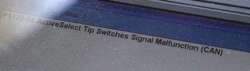

    Пару дней назад сам сделал замену жижи , ничего не изменилось. Сегодня поехал сделал адаптацию. Компьютер показал чуть больше 8 мм + вот такая ошибка была
    После адаптации сцепа также пробуксовывает в конце переключения. Я так думаю пора менять?
