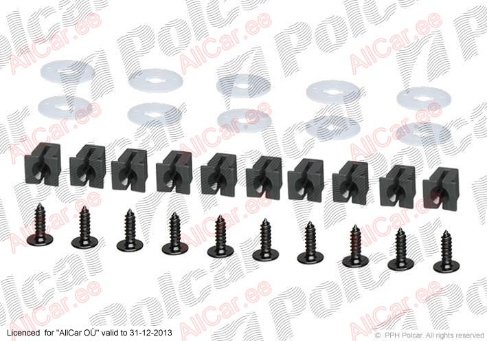

    насколько я понял это POLCAR RX3055 для нижних креплений в подрамнике
    1. http://www.opel-shop.sk/www-opel-sho...k-krytu-motora
    2. http://www.opel-shop.sk/www-opel-sho...-KRYTY-MOTOROV
    3. http://allegro.pl/listing/listing.ph...category-18705
    Название: Набор пистонов защита под двигатель
    Производитель: POLCAR
    Артикул: RX3055
    Набор из 30 элементов для крепления защиты под двигатель ???

    Лежит у меня комплект пистонов от Ваз 2110 за 150рэ и расходуется по надобности. Выглядит так:
    Дак в нем есть вот такие пластиковые квадратные закладные под саморез:
    Ими и можно воспользоваться. Там и для соединения защита/локер есть пистоны подлиннее. Но качество пластика у них на троечку.
    А так номера оригинала:
    Закладная - 0212933
    Саморез с шайбой - 2020106
    зы: вспомнил, где видел такие пистоны как Поляки предлагают, это пистон крепления решетки радиатора Ford 6078784

    Эти черные называются -пистон крепления номерного знака,есть еще по больше прим.10х10 -пистон крепления брызговика двигателя ,хоть они и на 3-ку а выдерживают многое.
