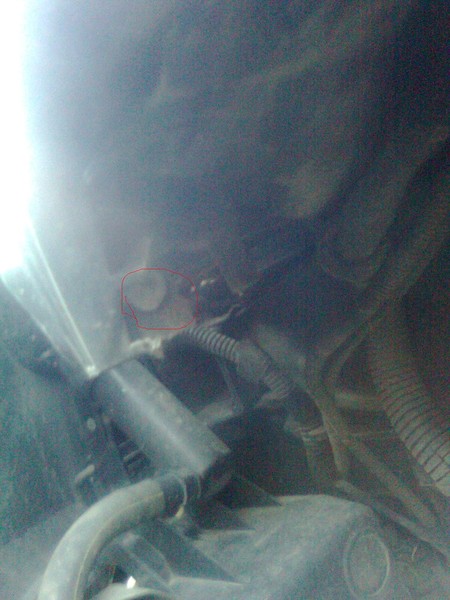

    Замена левой лампы ксенона

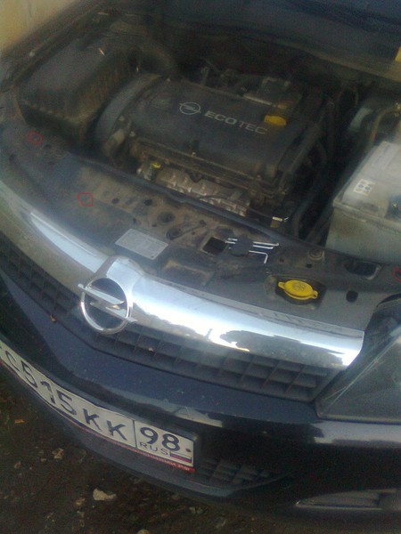

    Начнем. Открываем капот и материмся...

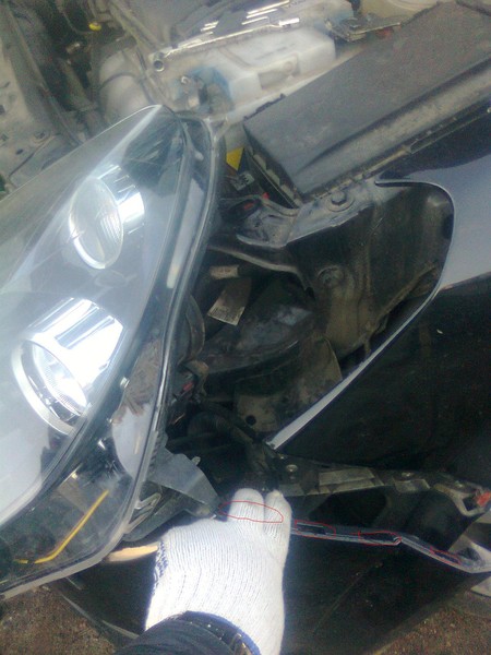

    далее откручиваем 3 самореза(звезда) крепления решетки и аккуратненько ее снимаем( снизу защелки, не поломайте, я 2 средних сломал...но ничего страшного)) )
    и еще 2, которые держат локер

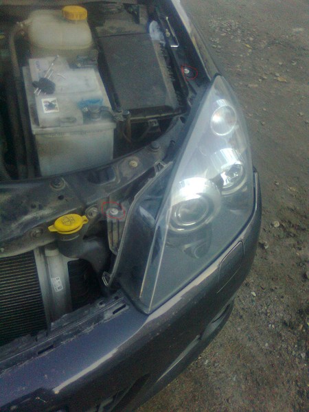

    отгибаем локер и ищем саморез нижнего крепления фары и вывинчиваем
    ЗЫ: саморез под звезду, поэтому я, при сборке,поменял его на такой же, но под обычную крестовую отвертку
    Далее вывинчиваем 2 болта(ключик на 7) верхнего крепления фары

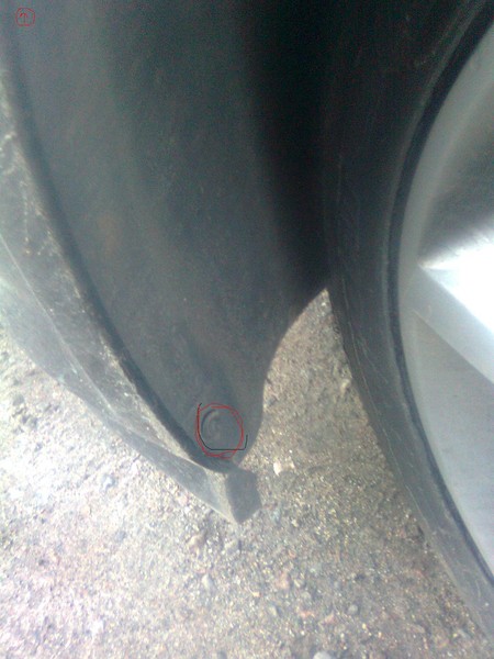

    Далее, начиная со стороны колеса, АККУРАТНО, отщелкиваем боковые крепления бампера отводим чуть в сторону, потом отщелкиваем крепления бампера, которые были под решеткой. и Вытаскиваем фару...лучше это делать с помощником, но можно и одному, хотя не очень удобно

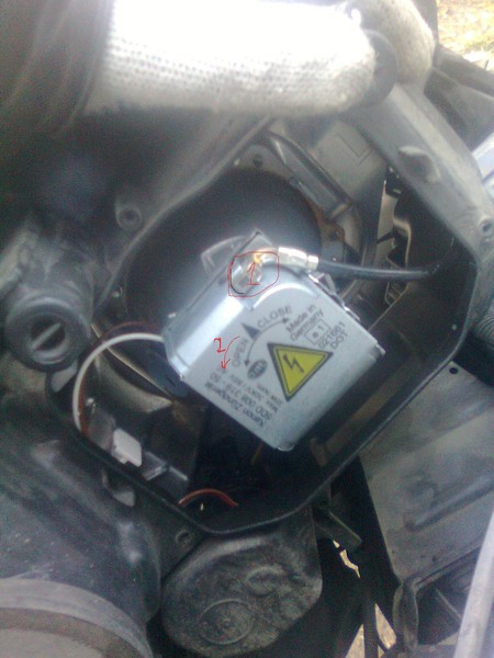

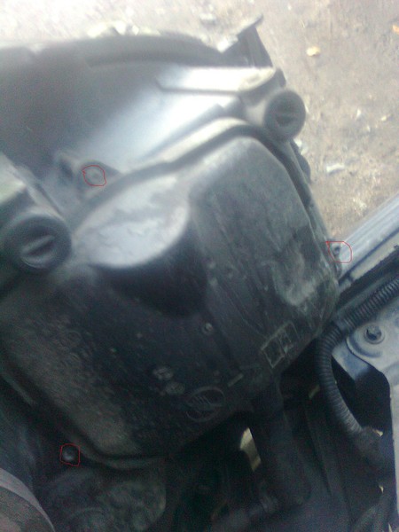

    далее откручиваем 3 самореза от крышки лампы
    запоминаем положение и выкручиваем по стрелке
    Сборка в обратном порядке

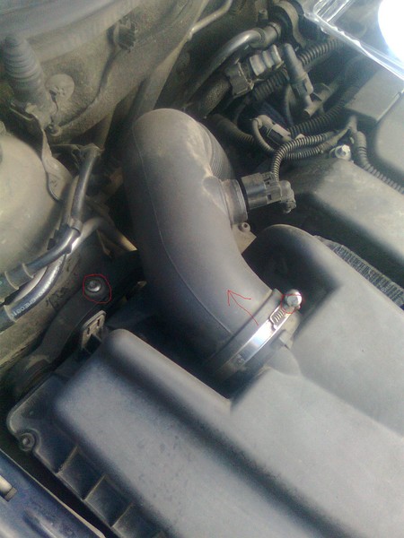

    Ну раз уж начал....замена правой лампы
    Это намного проще, чем замена левой

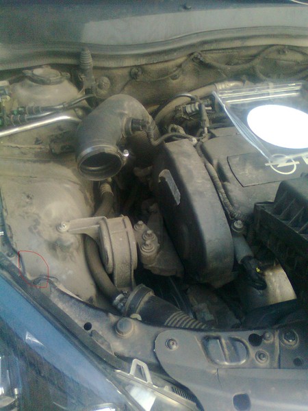

    ослабляем хомут и выкручиваем болт крепления корпуса фильтра

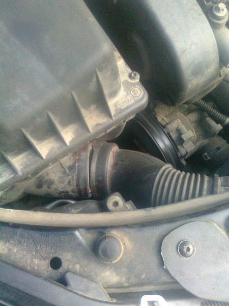

    снимаем входящий патрубок
    и вытаскиваем корпус...аккуратненько, в отмеченном месте вытаскиваем должен проходить угол корпуса...
    Далее видим такую же крышку, как и слева и повторяем действия по замене лампы...

    менял своими руками, вся схема работает.
    правда, замена правой лампы все-таки удобнее со снятием бампера.
    а если все-таки снимаете фильтр - не забудьте его хорошенько притянуть потом. Иначе получите недиагностируемую вибрацию (как у меня было).
    К автору темы пожелание описать, какие нужно брать инструменты перед началом работы. Ключи, на сколько, звездочки-размерность.
