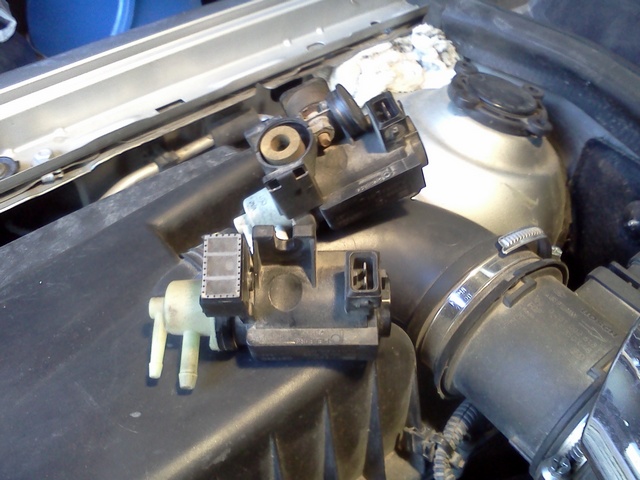

  26. КаравановеДХороводовоД Гигант мысли А37 Астранафт Аватар для А37
    06.05.2010
    18,809
    22
    440 / 243
    Цитата Сообщение от gem222 Посмотреть сообщение
    но по описаниям, у А37 такой же. Мож старая модель клапанов?
    видимо да, щас все с сетками не разборными.. мне нравится, не снимая его вынул паралон, помыл и засунул...
    вот фотки старого и нового..
