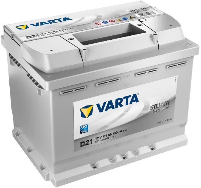

    Подскажите, сколько служит родной? Моему 7 лет уже.
    И по пусковому току он у родного стартовый ток от 590 А до 630 А.
    А Варта или мулту в этих же размерах 540 А, и емкость у них 60ач, вместо 66Ач.

    Цитата Сообщение от m0zg Посмотреть сообщение
    Неплохо у вас тут
    Емкость: 60 А/ч
    Длина: 242 мм
    Ширина: 175 мм
    Высота: 175 мм
    Расположение полюсных: 0 (обратная)
    Крепление аккумулятора: В13
    Клеммы: 1
    Ток холодной прокрутки: 540 А
    Вложение 217951
    У него низкий пусковой ток, всего 540 А.
    Скорее этот подойдет: VARTA Silver Dynamic 61Ач 600A
    Сейчас на алиэкспресс в магазине Ситилинк скидка 1500 на аккумуляторы и бесплатная доставка
    Silver однозначно лучше чем Blue, но и дороже соответственно.
