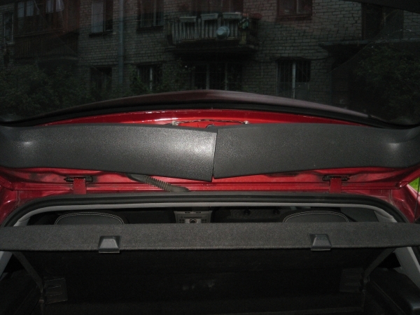

    Кто то писал что засорился задний омыватель, так вот мини фото отчет по чистке.
    Сначала надо снять доп. стоп сигнал. Для этого я немного снял накладки на заднем стекле изнутри салона.
    Там есть отверстия через который удобно выталкивать стоп сигнал слегка нажимая на защелки. Вынул доп сигнал.
    И снял с него форсунку. Она держится двумя защелками по краям(указаны стрелками). Слегка развел в разные стороны пальцами и вытащил его.
    Далее снял форсунку со шланга и просто дунул в нее в обратную сторону. На всякий случай пролил шланг , запустив омыватель. И вот оно счастье все работает. На все провсе 5 минут с перекуром)))
    А забыл, коронная фраза всех инструкций:
    "Сборка производится в обратном порядке".
    PS может кому пригодится.

    Спасибо за отчет, как раз проблема была!
    Разобрать то разобрал, почистил сопло, а вот когда обратно собрал, заметил что есть люфт небольшой у стопока.
    Теперь боюсь, а не будет ли туда вода попадать Вроде все проверил, защелки все на место сели. Это так у всех или у меня руки не с того места?

    Цитата Сообщение от Alex810
    а вот когда обратно собрал, заметил что есть люфт небольшой у стопака.
    Вроде руки . Там защелок 6 штук, металлические. Мог какие-то и погнуть... По идее он люфтить не может - они достаточно тугие.

    ну, там не то чтобы люфт...просто под нажимом прогибается к кузову... ладно, на выходных поковыряю по лучше)))

    kostik_222
    Вытаскивается с наружи без проблем, поэтому изнутри разбирать не нужно было

    Цитата Сообщение от AlbertKh
    kostik_222
    Я не стал рисковать защелкими, да к тому же спойлер сильно затрудняет к нему доступ.

    После прочистки (продувки ртом в обе стороны ) плюс набиранием воды в рот и промывки водой ртом - теперь форсунка писает как будто выпила пива литров 5 и не писала до этого дня 2.. вобщем ниструя себе струя!!! ..

  25. Спасибо за инструкция с фотками очень помогла )
    как раз так оно и было, дунул в обратную сторону и вадичка полилась, главное прикреплял очки осторожней отдирать когда накладочку в салоне снимаешь.
    а не расскажешь как именно ?
    у меня такая же проблема, а разбирать машинку не охото !

    спасибо за пост
    сегодня прочистил, льет до самого низа
