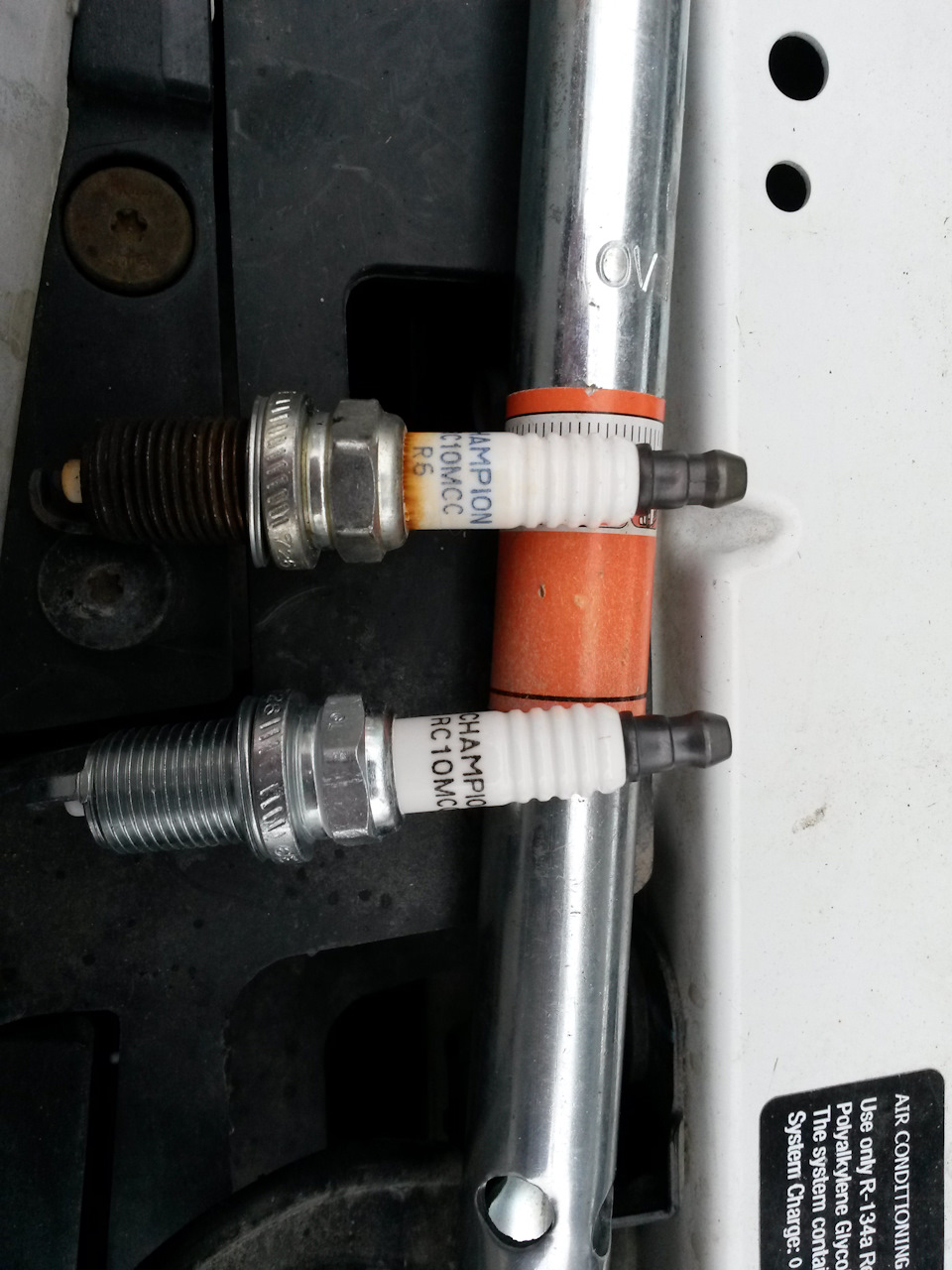

    кстати по "свечам"
    "родные" чемпионы
    https://www.drive2.ru/l/463402920495284398/ - в теме есть фото упаковки и артикул.
    а вот это уже интересно
    от 800 рэ на емексе
    https://www.drive2.ru/l/4633****5623193098/
