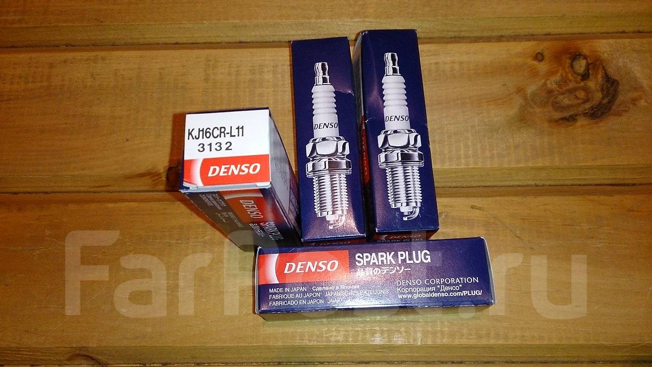

    Модуль починил сам. Свечи поменял на Денсо KJ16CR-L11 , у которых на верхнем электроде (если резьбой вниз) должна быть U-образная проточка, даже нарисованная на упаковке. На самом деле никакой проточки нет. Нет её и на свечах Денсо KJ20CR-L11 (ставил жене на Корсу D). Субъективно, машина на этих Денсо едет хуже, хоть пропусков нет. Кстати, первое время и жена жаловалась на свою машину после замены свечей. Потом, вроде всё нормализовалось - то ли сама привыкла к появившейся тупости авто, то ли мозги авто адаптировались на усиленный нажим на педаль газа.

    Действительно. Я на этих свечах(16 денсо) На упаковке есть проточка, в натуре - нет
