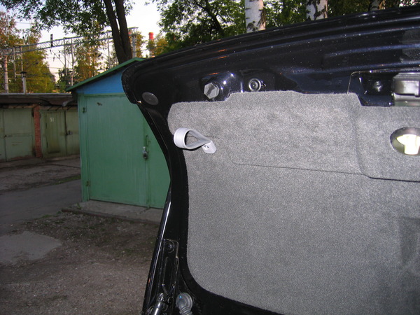

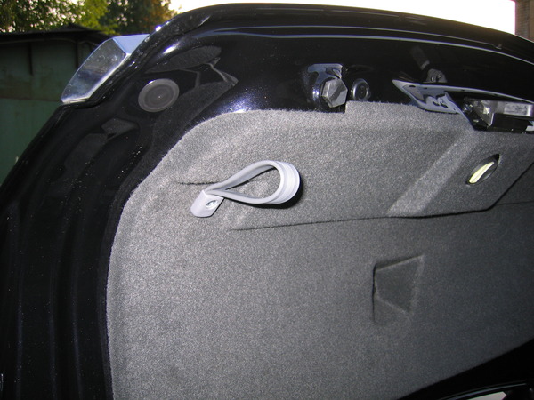

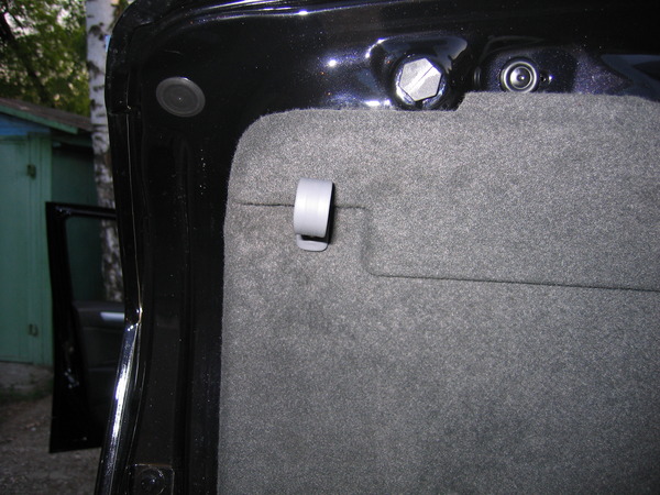

    Заказал себе ручку закрытия багажника от OVB. Там было ее использовать достаточно удобно.
    22 23 309
    http://www.elcats.ru/opel/Parts.aspx...0-7f7a04111da5
    Прикрутил ручку вместо верхнего левого пистона (если багажник открыть). Нужно вытащить пистон из крепления и просверлить сквозное отверстие в общивке.
    Закрепил все крепежом показанным на рисунке.
    Вобщем все отлчино, богажник удобно закрывать, руки чистые, я даволен!
    Внешний вид - как будто, так и должно быть.
    Видео, как это все работает - справится даже ребенок. http://video.mail.ru/mail/valenvaio/85/333.html
    Ну и сами фотки:
    Обновленный крепеж
    Все в сборе.
    Astra H Cosmo Wagon МКПП Black Sapphire. ESP, DDS, Parktronic, OBM, Стеклоподъемники, Защита картера.

    Только шайбу изнутри нужно поставить побольше, гровершайбу ставить обязательно, иначе гайку на завернешь.
    После того как все наденешь на болт, наживляешь на него гайку, потом вытягиваешь болт на себя (рукой там что-то завернуть невозможно - нет места), и под натягом закручиваешь болт, гровершайба не дает проворачиваться гайке, и все закручиается до упора, обшивка постепенно притянется к багажнику.
    Да, еще изнутри нужно помазать место мовилем. Я тектилом брызнул.
    После двух-трех попыток, багажник всегда закрывается с ПЕРВОГО РАЗА.
    Причем со временем, получается закрывать багажник мягко.

    Открывается он одним пальцем. А вот закрыть его и не измазаться сложнее. За ручку гараздо удобнее закрывать чем за замок или за верх багажника.
    Добавлено спустя 2 минуты 26 секунд:
    Цитата Сообщение от Spawn
    То есть после выковыривания пистона и просверливания надо оттянуть угол обшивки и при помощи ученого осьминога собрать всю эту конструкцию. Я правильно понял? Или снимал обшивку со всего багажника?
    Реально необходимая вещь, себе тоже буду ставить
    Я все снял, сверлить отверстие удобно изнутри обшивки.
    Собирал так. Сначала вставляешь нижний правый пистон, потом собираешь конструкцию с ручкой, прикручиваешь ее несильно, далее вставляешь оставшиеся пистоны, и затягиваешь ручку.
    Да. Подчеркиваю - гайка закручивается изнутри багажника а не обшивки.

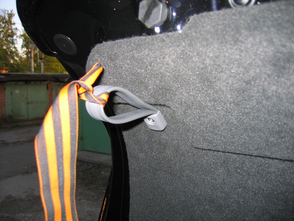

    Легко! Как показано на фотке, дергаешь за ручку вниз-насебя, руку убираешь, багажник по инерции закрывается.

    народ а вам ни кому не показалось что место под руку (на фото - 1) только если тянуть за то место, обшивка отгибается, но если б она была на клопах каких нибудь в местах 2 и 3, то все бы прекрасно закрывалось!!! как будто просто недоделано)))

    я тоже так думал когда снимал обшивку...
    ASTRA Sedan 1.8, ручка, Cosmo, black
