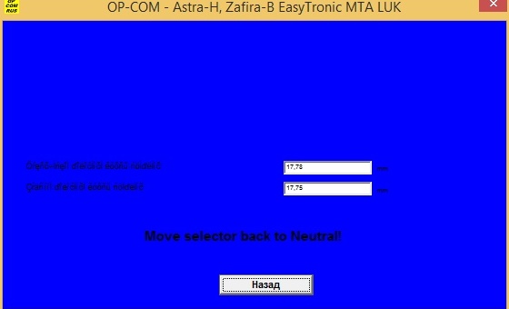

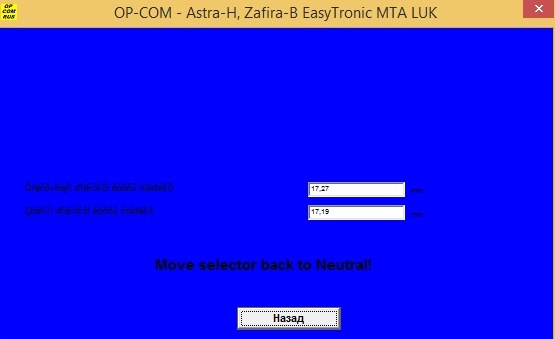

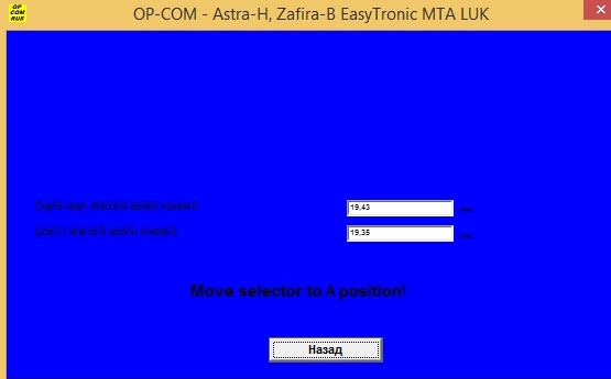

  14. Новичок Начинающий Астравод andrejzh на верном пути
    25.04.2009
    18
    CTAKAH133
    В блоке абс
    По точкам касаниям как я понимаю это?
    первая точка
    вторая точка
    третья точка
    YURKEN4IK
    Сцеплением сильно пахло, корзина была выстрелившая.
