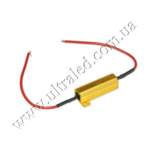

    это обманка
    а это кондер 10000микрофарат на 50в? верно?
    и вопрос, кондер по такой схеме напаивать?
  10. Местный Опытный Астравод ctac_j на верном пути Аватар для ctac_j
    08.02.2012
    Саратов
    410
    Да только кондер 10000мкф на 25 в
    Отправлено с моего холодильника "Саратов"
