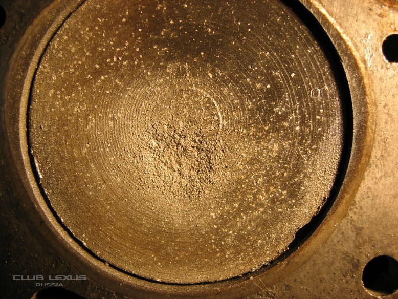

    Цитата Сообщение от Владимир178 Посмотреть сообщение
    В банку из под пива не кидал петарду, следы от взрыва по всей банке видны
    Показать есть чего?

    Цитата Сообщение от mvm Посмотреть сообщение
    Это какие? Обломанная перегородка не подходит?
    Детонация, как механическое воздействие на поршень (от чего они даже звенят) должна вызывать механические повреждения. Вы попробуйте механически так же эту перегородку отломать - у вас поршень рассыпется (будут сколы, мелкие частицы металла, трещины). А отколовшаяся перегородка - последствия температурного расширения, а не механического воздействия на поршень, и там нет ни металлической крошки от поршня, ни трещин. Просто вот так ровненько одним кусочком перегородка отломилась. В той же статье выше есть куча примеров поршней с детонацией.

  17. Местный Опытный Астравод mvm капитан-полковник mvm капитан-полковник mvm капитан-полковник
    22.09.2011
    323
    18 / 1
    Я вот от вас хотел картинку получить, чтоб понять, как для вас детонация выглядит. Ну нет, так нет.
    Конструкция данного поршня такова, что перегородка вылетела раньше, чем проплавилась голова. Что не так? Или вы хотите на поршне лунные кратеры наблюдать? Наверное можно и до этого довести.
    От меня? Свой двигатель до такого состояния я не планировал доводить. Но вам всегда могут помочь поисковики.

    Цитата Сообщение от volkovsv Посмотреть сообщение
    а по поводу прихватов или как вы это сформировали , тем-ое расширение , не актуально для литых поршней ,
    ты не читал ту статью...
    Там про локальный перегрев с последующим разрушением.
  26. Местный Бакалавр АСТРАномии volkovsv на верном пути
    08.01.2013
    1,508
    25 / 0
    каким боком локальный перегрев относится к треснувшим перегородкам , загадка
  27. Местный Заслуженный флудер Rover_61reg Астранафт Аватар для Rover_61reg
    02.06.2013
    Рост. обл.
    7,185
    899 / 110
    ну... немного другим, чем детонация, ломающая перегородки между компрессионными кольцами, при отсутствии следов на самом поршне.
    Т.е. имеем дело с так называемой "высокоточной детонацией" или даже "детонацией точечного нанесения".
  28. Местный Магистр АСТРАномии kostia111 Астранафт
    21.07.2007
    2,521
    73 / 12
    Rover_61reg
    простой эксперимент
    берем поршень с одетыми кольцами
    и без оправки начинаем вколачивать в цилиндр
    как вы думаете что произойдет ?
    днище поршня думаю будет без повреждений
    если молоток не сильно железный
    а вот перегородки скорее всего кончатся
    перегородки ломает само компрессионное кольцо
    много лет назад встречал кулибиных которые собрали двигатель
    с кольцами практически без зазора чтобы компрессия лучше была
    двигатель проработал ровно до выхода на рабочую температуру
    сломало все перегородки на поршнях
    при детонационном сгорании да и при обычном
    появляется давление \сила которая толкает поршень вниз
    а если детонационный взрыв произойдет раньше верхней мертвой точки
    то еще получим силу действую во встречном направлении
    теперь рассмотрим приложение этой силы к площади днища поршня
    и к площади перегородки на которую опирается кольцо
    при этом перегородку можно рассматривать как консольно закрепленную
    физику учил давно и многое уже забыл
    так что не пинайте сильно
