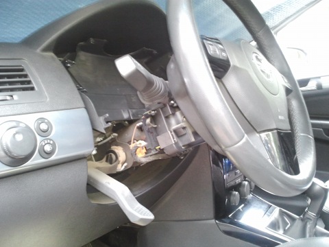

хуже от нее точно не будет - ставьте у кого нет;
8 рублей цена скобы>> с двух сторон руля (8x8=16рублей)
Процесс
Для этого поворачиваем руль на 90 градусов, плоской отверткой или канцелярским ножом аккуратно снимаем декоративную заглушку. Под ней находится обычный саморез с крестообразным шлицем.
Еще один точно такой же находится симметрично с другой стороны. Открутив оба самореза приподнимаем кожух рулевой колонки вверх, он держится на защелках.
подденьте отверткой облицовку фиксатора замка зажигания
и извлеките облицовку..
затем выверните с обеих сторон нижнего кожуха рулевой колнки винты крепления кожуха к корпусу рулевой колонки
и снимите нижний кожух

    При снятии нижнего кожуха рулевой колонки, надо еще открутить нижний болт кожуха ( у себя сломал по незнанию...)
  3. Аватар для skff
    ну как бы надо все саморезы определить до разборки - 10 R 036 Bulletin Rev00 RU.pdf <
