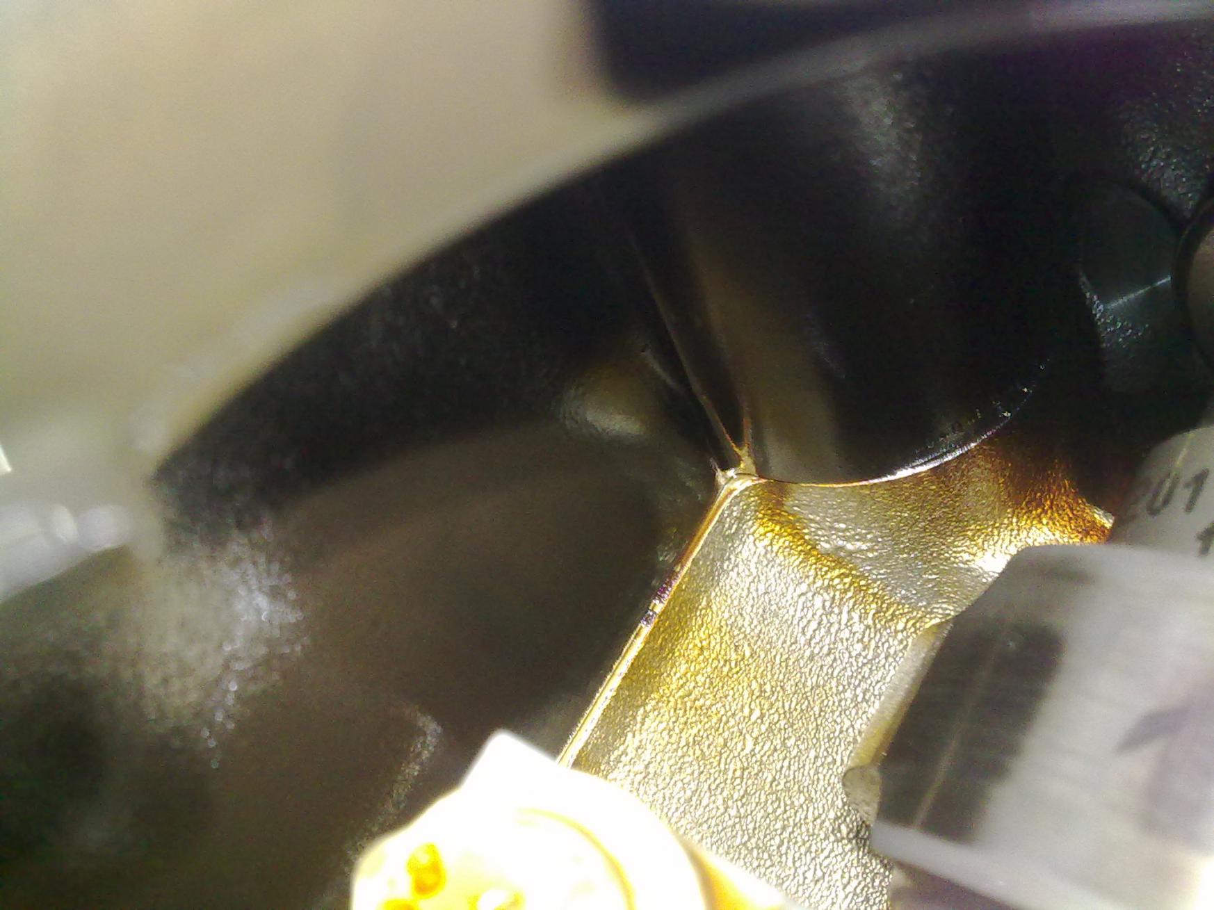

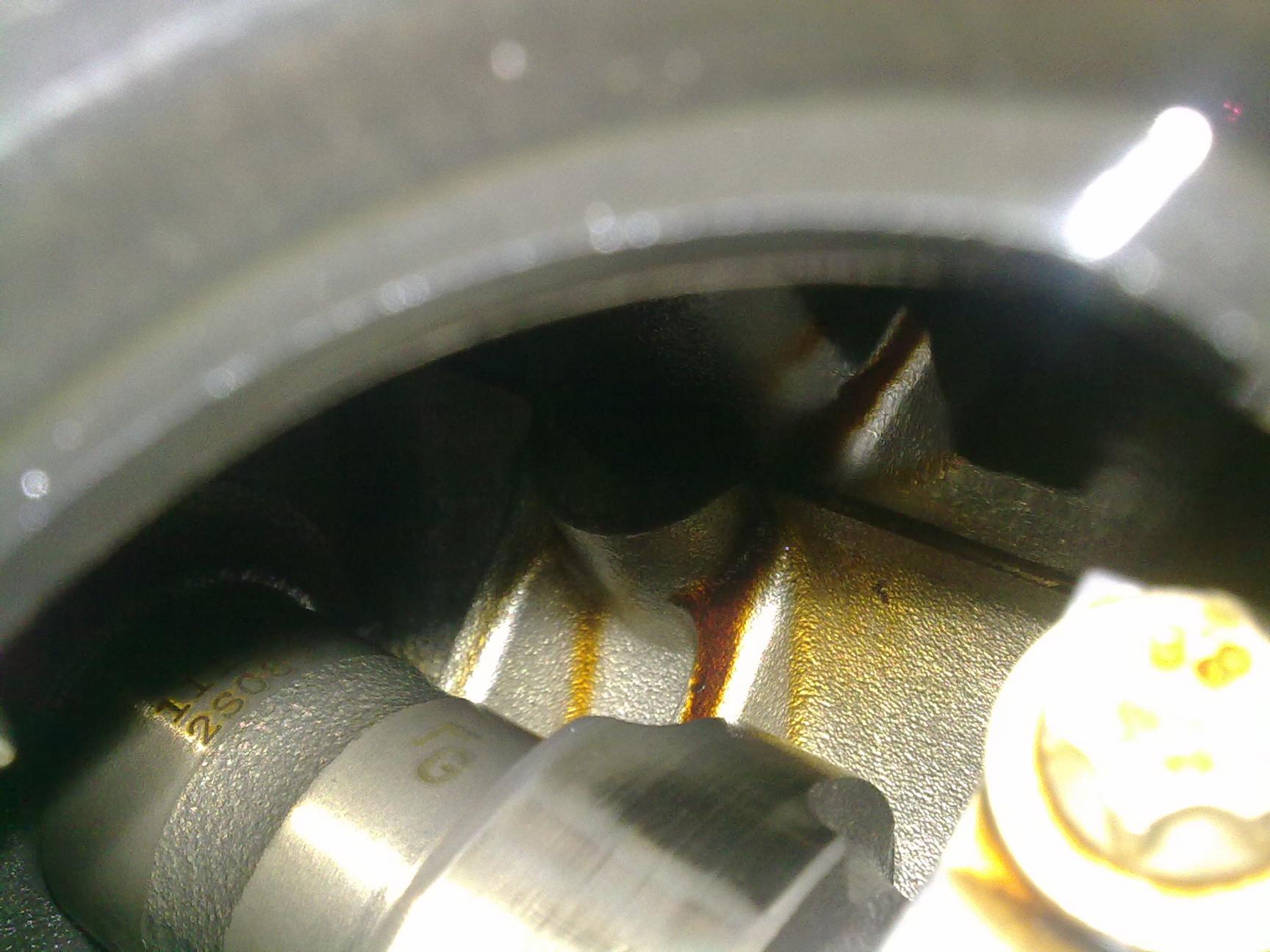

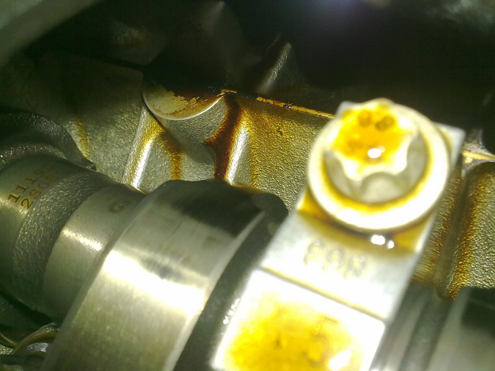

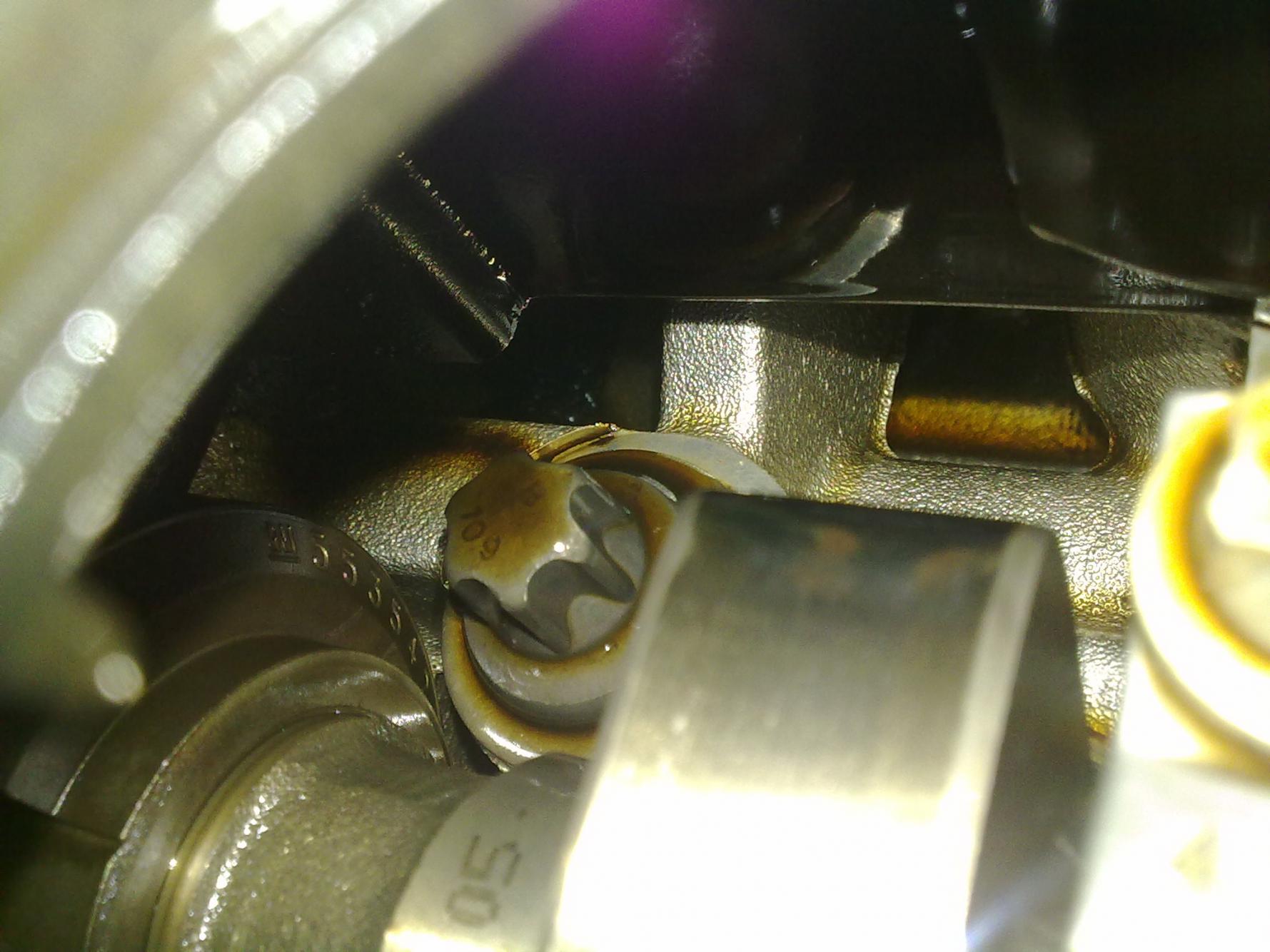

Фото под маслозаливной горловиной через 50 км после замены масла:

Что-то не понятное с цветопередачей. По моему на самом деле так как на большинстве фоток.

  1. Аватар для D1
    Сравнил твои фотки "До" и "После" применения Liqui Moly Schlamm-Spulung (арт. 1990). Результат промывки есть, хоть и не такой заметный, но он есть.
  2. Аватар для Parenek
    Да, я тоже увидел положительный результат, но надеялся на больший.
  3. Аватар для D1
    Они не могут сразу дать большее, сделаны то, чтобы движку не навредить, состав "нежный"
